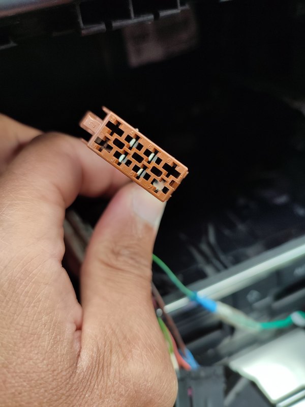

Hello, je galère un peu sur mon soucis de Kline car comme j'ai dit plus haut, sur la prise de mon adapateur j'ai bien un fil en position B5, je l'ai donc suivi pour voir sur mon faisceau d'origine a quoi il correspondait, et il vient de ma prise d'alimentation ou j'ai 3 fil dessus (1 rouge/bleu 1 marron et donc celui qui vient en position B5 sur mon RNS-E qui est vert). Je voulais donc savoir si c'est normal ou pas ? Et si non alors de quel couleur est il censé être et sur quel prise le trouvé ? Je vous joint les photos de mes 3 prises d'origines pour avoir plus de précisions ( ps je n'ai pas encore remplacer la prise d'alim bidouillé par l'ancien proprio car j'attends de régler mon histoire de câblage avant..) Merci de votre aide ! 🤞 -

Je viens de regarder ma prise adapateur et donc j'ai bien 2 fils 1 sur le D9 et l'autre en D10, et quand au C7 je n'ai aucun fil et a l'emplacement du B5 j'ai bien un fil donc je suppose que c'est le K-line ? J'ai passé le VagCom et impossible de rentré en contact avec le RNS-E 🧐 sinon pour le reste rien a dire ça fonctionne bien (commande au volant, le poste s'éteind quand je retire la clés etc) j'ai toujours le ventilo du rns-e qui tourne mais je me demande si ce n'est pas une temporisation ? 🤔 -

Bonjour, cela fait 2 jours que j'utilise le forum pour faire mes recherches mais rien a y faire je ne trouve pas de solution a mon problème. Je vous explique, je veut monté un RNS-E dans ma B7 qui était d'origine équipé d'un poste simple DIN "concert". J'ai branché mon RNS-E une fois mes câbles d'adaptation acheté chez Kufatec, il s'allume mes le soucis est qu'il reste allumé même contact coupé, et aussi je n'ai pas le code PIN du rnse (l'ancien proprio ne l'avais plus). J'ai entendu parlé d'un "firmware 0660" mais je sais pas trop ce que sais et je n'ai pas de pc..donc je suis un peu perdu..🤔😕 Si vous pouviez m'aider ce serait formidable 🙏

Merci Leon_399 de ton aide, je suis pas mal rouillé en matière de lecture de schéma électrique 😅 si j'ai bien compris les 3 fils que j'ai qui servent d'alim au poste sont le : A129 V49 et V50 ? Car si c'est bien ça la couleur des fils sur le schéma ne correspond pas a ce que j'ai de monté sur ma voiture, moi j'ai 1 marron, 1 vert, et 1 rouge/bleu. Ps je t'ai envoyé un MP pour le climatronic 👍 -
