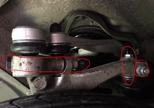

I_Phil_Good a répondu à un(e) sujet de SLee dans A6 C5 / allroad C5 - (1997 à 2005)
Pour avoir tout changer sur mes suspensions a l'avant (têtes d'amortos, toutes les butées et coussinets, amortos, bras sup et inf), même si tu n'en fais pas autant que moi, faut quand même tomber les amortos (donc compresser les ressorts), sortir les paliers de fixations sup pour y changer les diverses butées etc... (pas cher, autant tout changer), et pk pas en profiter pour changer les bras sup ? Et prie pour que les 2 vis et les 3 biellettes (seul celle de la direction est entourée de rouge, a droite) sortent sans encombres : Bref, y a un peu de boulot quand même En attendant, rien en t’empêche de check les 6 caoutchoucs et les 5 soufflets des biellettes de touts tes bras de suspensions sup et inf. Tu y verras peut-etre des anomalies, ou au contraire que tout va bien de ce coté. -

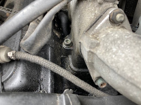

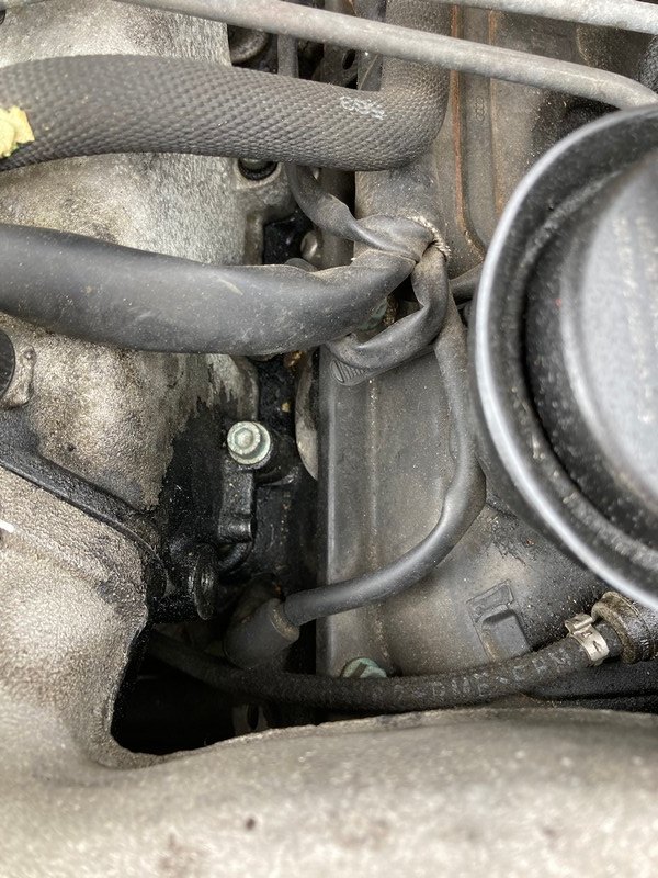

Ceci dit, est-ce une bonne idée de nettoyer le moteur ? Comme je dois faire la vidange dans qques mois, je comptais le faire a ce moment avec les protection de bas moteur enlevés, pschiter du gs27 nettoyant moteur en haut et en dessous et y envoyer un coup de karcher (en mode caresse délicate hein, chui pas un bourrin non plus ). J'ai entendu dire que le faire moteur tournant et/ou chaud pour aider l’évaporation, hérésie ou bonne astuce ? Merci de vos retours en tout cas ! -
Problème à venir au niveau des injecteurs?
I_Phil_Good a répondu à un(e) sujet de Silentboun dans A6 C5 / allroad C5 - (1997 à 2005)
Re ! Voila donc les vilains : Coté roue avant droite Coté roue avant gauche On a vu plus propre... Bref, même embrouille selon vous ? -
GS27 > all ! -
@frankr171 J'y ai pensé direct à ces joints (couvre culasse). Donc si tu as le lien sur ton site (vag discount, que je découvre), je suis pas contre. J'aime bien garder des refs et liens dans un pti excel de prépa de travaux. C'est chiant à faire parce que plein de trucs a déposer ? Plus d'autres trucs relous ?
