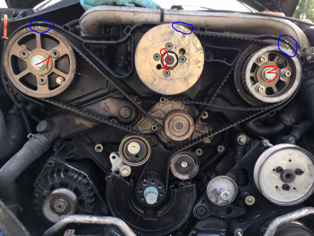

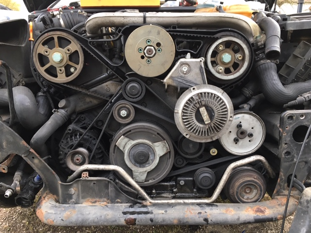

Perso, j'ai fait la distri complète d'un 2.5 de 150chvx sur une A4 quattro de 2001, pas eu besoin de piges, pas toucher aux poulies hautes... Tu parles de l'une ou plusieurs de ces 3 ? Tu peux voir mes marquages de calage entourés en bleu. Il manque le galet tendeur de la courroie reliant 2 et 3 (il m'a fait chier celui là, une chienlit à caler...). Voir photo ci dessous : Il manque la courroie d'accessoire de la poulie de vilo à celle en bas a droite, elle a cassé la vilaine... /!\ Dans la rta, il indiqué de ne surtout pas desserrer l’écrou central de la poulie 2 /!\ Poulie qui se voit être démontée dans la rta, j'ai po fait. Bref, pas besoin de sortir la poulie 1 ni 2 ni 3 pour ma part... Les 4 courroies ont été changées ainsi que tous les galets. -
