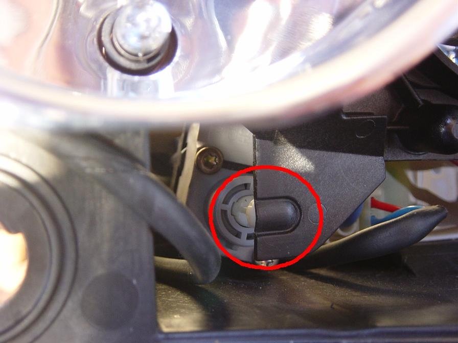

Elle est dérrière ton phare,elle sert à ajuster la hauteur d'éclairage;elle est gérée par le fameuw correcteur d'assiette dont parlait scorpion 1369.
