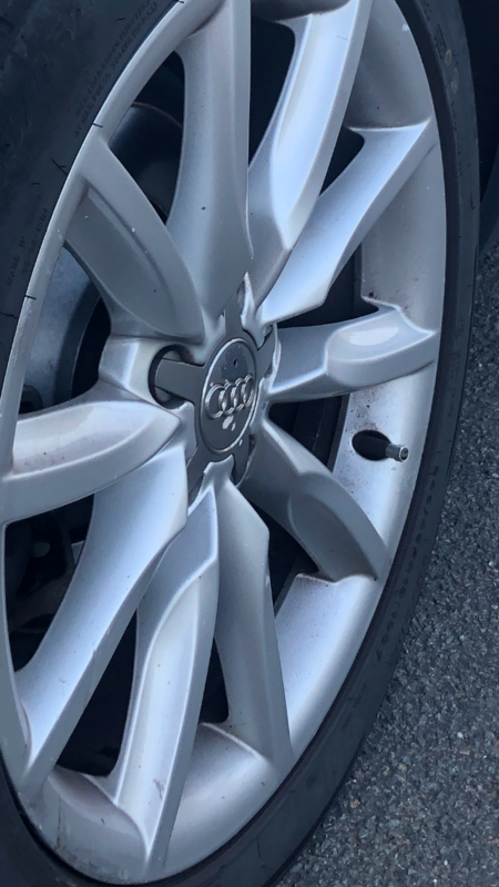

Meilleurs vœux amis audistes je cherche une jante d’origine en 18 pouces non voilée , quelqu’un aurait il ca en stock svp ? voici le type de jante -
