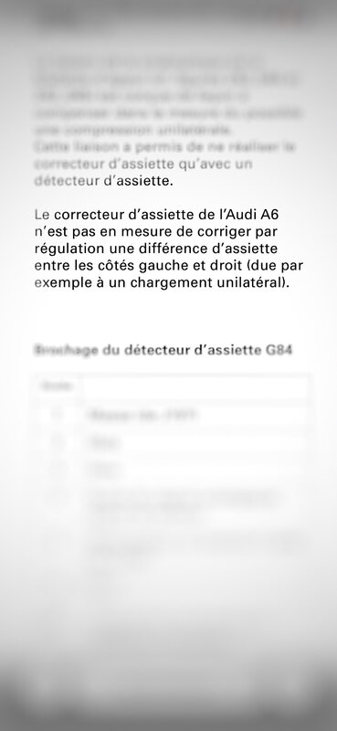

Olivier17430 a répondu à un(e) sujet de Olivier17430 dans A6 C6 / A6L C6 / allroad C6 - (2005 à 2011)
Effectivement j’ai rattrapé 1 cm cet aprèm mais pas mieux peut être dû au bras de suspension inégale ou autres mais bon ça paraît bien comme ça -

Olivier17430 a posté un sujet dans A6 C6 / A6L C6 / allroad C6 - (2005 à 2011)
Bonsoir amis audistes suite au remplacement des 2 suspensions avant sur allroad j’ai un côté plus bas de 2cm ,le côté gauche je pense légèrement déformé la biellette pour récupérer ces 2 centimètres pensez vous que c une bonne idée ? Vu que apparemment l’adaptation gauche droite ne peut se réguler et que j’ai déjà rabaisser mon véhicule sous vag com il ya 6 ans mais je n’ai plus les mesures inscrites … -
