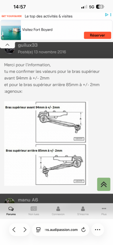

Never say never: A6 Allroad 3.0 tdi 2007
Olivier17430 a répondu à un(e) sujet de Lobster_Johnson dans A6 C6 / A6L C6 / allroad C6 - (2005 à 2011)
Le montage se fait comme ça et c la procédure après tu fait comme tu veut , en théorie ça se règle amortisseur demonté et quand tu remonte et que tu cric a la bonne hauteur pour enquiller les rotules au moyeu tu n’est pas raccord , justement la contrainte est calculée avec cette cote ,la position des suspensions en allroad ou dynamique etc n’a rien a voir ça reste la procédure , mais chacun fait comme il veut -
Pour info les 2 bras sup’ il faut les régler et les serrer , ya une cote entre les bras et la chape d’amortisseur, si tu la pas fait il vont se deglinguer a vitesse grand V -

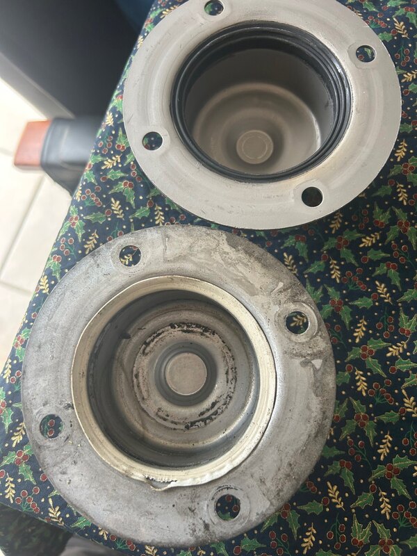

Olivier17430 a répondu à un(e) sujet de Olivier17430 dans A6 C6 / A6L C6 / allroad C6 - (2005 à 2011)
Bien reçu l’hermetic et la pièce de chez aerosus néanmoins la coupelle qu’il m’on envoyé a un joint noir intégré …. Et il manque 2 circlips …. je les ait contacté mais ils ont pas l’air de savoir ce qu’il vendent donc il me propose de me débrouiller pour trouver les circlips et me rembourse de 35€ , et pour la coupelle avec joint intégrée j’ai pas de réponse c très décevant …. vous pensez que la coupelle est une nouvelle version et que je peut la monter telle quelle ? ( en y ajoutant un peu d’hermertic) ou ça n’ira pas ? -

Retour suspension avant adaptable allroad
Super tout ça 👍🏻 et pour l’histoire de la butée vous pensez que je peut utiliser celle du kit même si elle ressemble pas ? -
En tout cas en démontant j’avais plein de dépôts genre poudre jaune qui provient de la butée jaune qui est partiellement désagréger j’espère pouvoir monter celle du kit car apparemment elle est différente…. les 300000kms lui ont fait du mal à celle la -
L’hermertic ça ressemble vraiment à la pâte à joint noire que j’ai mais je vais commander ça c pas perdu merci -
Genre fine couche au pinceau à l’endroit du joint blanc recto verso ? j ai chercher aujourd’hui j’ai rien trouver en joint liquide 😪 -
Est ce que de la pâte à joint noire style Loctite noire pourrait aller sinon tu as une référence ? -
Merci pour tes précisions c vraiment sympa j’ai trouvé sur aerosus peut tu me confirmer ce lien car visuellement a ressemble pas au tiens je trouve , en partie basse on ne voit pas la partie en alu ….et la partie haute le grand joint n’est pas monté dessus avec les collier https://aerosus.fr/audi/a6/c6-4f/audi-a6-c6-4f-ressort-pneumatique-avant.html -
Et les gougeons en haut tu les laissent en place, tu retire juste les circlips pour pouvoir sortir la partie haute ? et le poinçons que tu réalise a la fin se trouve juste à l’endroit des joints torique apparemment ou plus bas ? -
