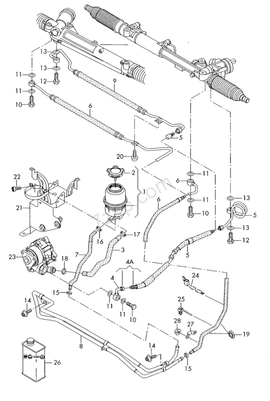

Je pense pas qu'il y ait un tuto.J'ai démonté la mienne cette semaine sur mon V6 TDI(joint spi fuyard).La procédure AUDI préconisait le démontage de la face avant pour y avoir accès.Travaillant juste dans 1 box je n'ai pas la place,donc j'ai tout fait par le haut et ça se fait bien.En gros,tu dois enlever la courroie juste pour cette poulie pour ne pas faire tout le circuit,enlever 3 vis xzn qui maintient la poulie et là tu aurras accès à 2 vis devant (clé de 13) et une derrière(ce sont les 3 vis de fixation sur le support pompe).Bien sur penser à enlever les durites aller/retour.Tu mets les durites vers le haut et tu n'aurras pas d'huile qui coule.Quand tu mets la nouvelle pompe tu mets de l'huile dedans et tu la fais tourner dans le sens des aiguilles d'une montre afin qu'elle soit lubrifiée dès qu'elle tourne.En fin de compte quand tu localises ta pompe tu vois comment tupeux procéder pour y avoir accès.Ex j'ai du démonter le collecteur d'admission.C'est juste du démontage et remontage.Voici ton circuit qui est quasi identique au mien -
