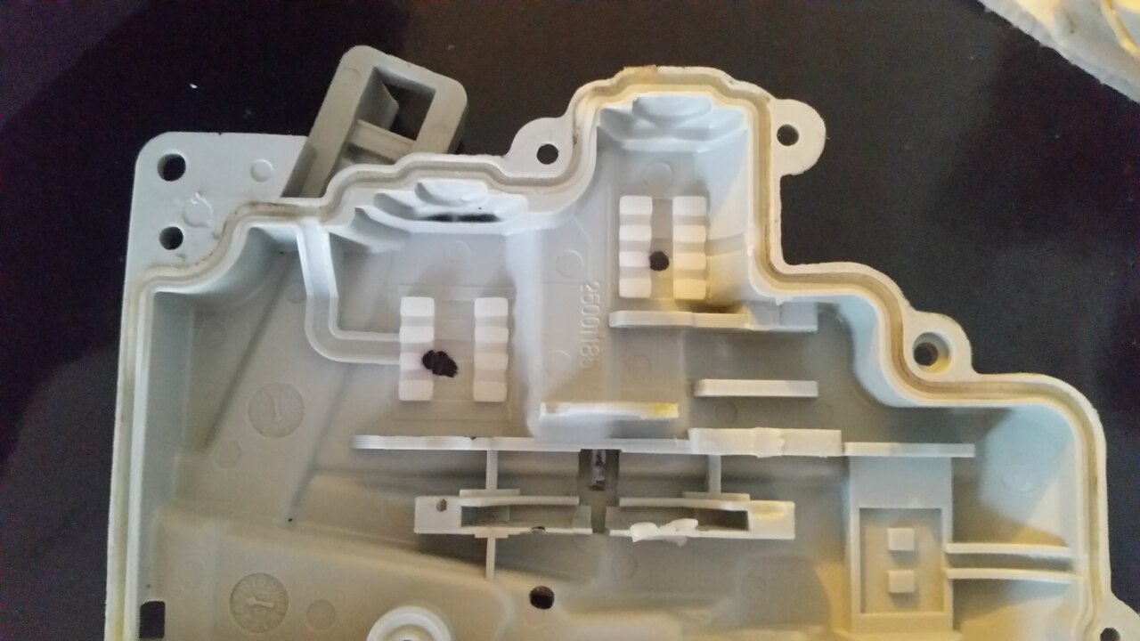

Pour les serrures pas besoin d en racheter.il faut les démonter,les ouvrir,nettoyer les contacts recouvert de "charbon".les moteurs,tu leur envoie par les orifices du nettoyant contact électrique jusqu'à que ca sort transparent et tu remontes.tu ne seras plus jamais embêté.prendre des photos pour ne pas se retrouver avec un casse tête au remontage -

Salut,j ai fait mes 4 serrures,ça passe sans démonter la glissière.c est juste mais ça passe,faut "jouer" avec la serrure -
