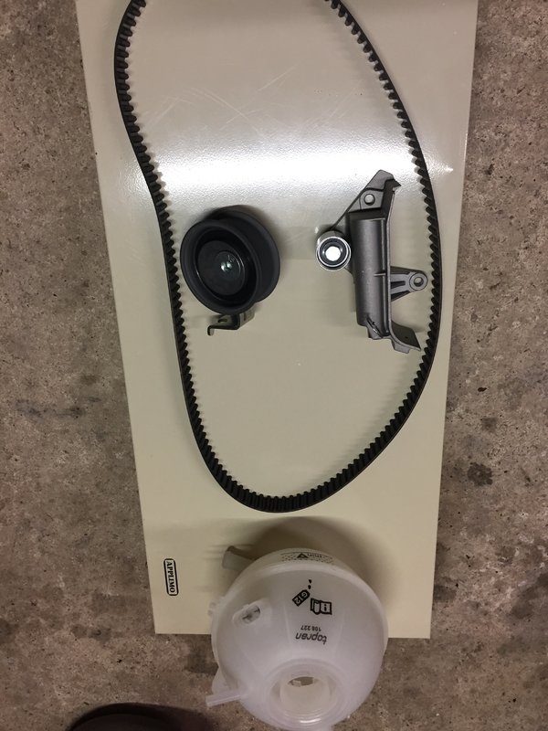

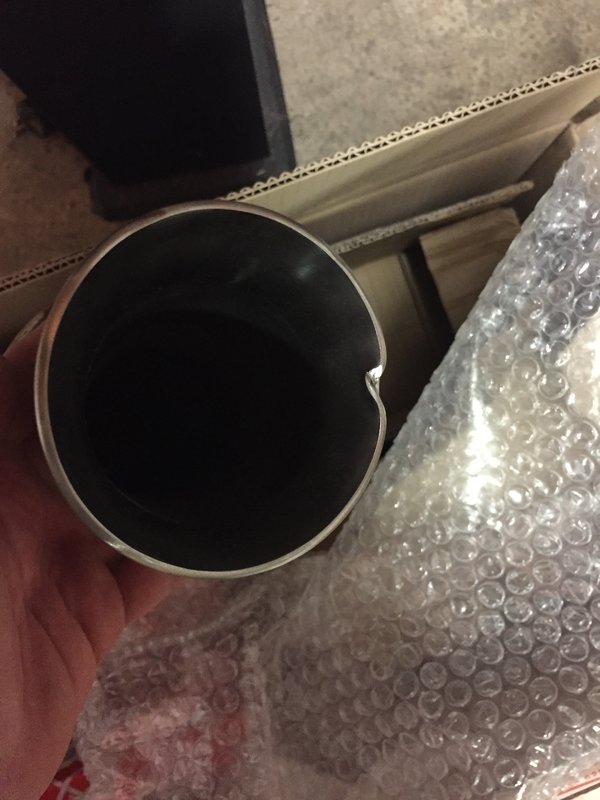

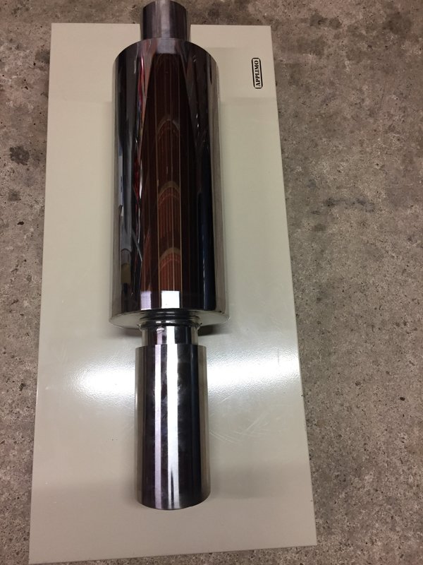

Salut à tous, Je me suis laissé tenter en cette période de fête pour l’achat d’un silencieux type universel pour remplacer mon ancien qui était horrible. J’en ai profiter pour prendre une courroie de distribution, un galet tendeur et le tendeur. Et un joli bocal, marre de celui d’origine tout jaune. Grosse déception à l’ouverture du colis, le bout du silencieux a pris un impact, côté sortie, le carton est intact . Demain je fais un mail au vendeur et je verrai bien, j’ai pu le redresser mais c’est frustrant. Je ferai suite pour donner mon impression sur le bruit, déjà au ralenti c’est plus doux que le race sport qui va bien au cul d’une japonaise (voiture japonaise...) -
