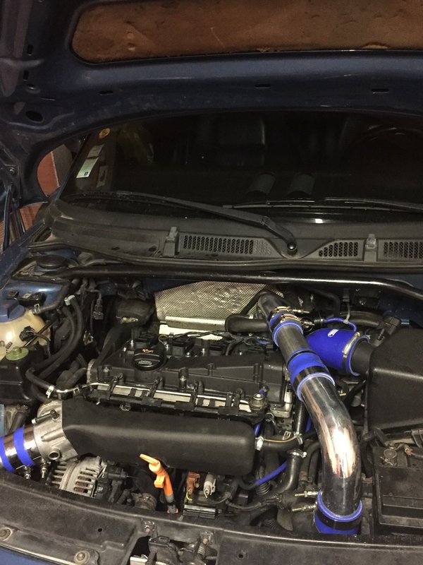

Merci pour vos commentaires les gars Le plus gênant quand on bosse souvent après une journée de travail on fait moins attention, après on a la peur de ne pas avoir serré correctement une vis ou autre, on serre un peu les fesses pendant le rodage... Sinon je suis à 350 km de rodage, je commence à taper dedans, rien de particulier à signaler. Faut que je contrôle mon niveau d’huile demain, avant elle avait tendance à consommer 0,5l au 1000 km. J’ai remis également mon silencieux type universel full, on sent vraiment la différence par rapport à l’origine, ce n’ai pas que le bruit, certe c’est très bruyant mais la cavalerie se sent mieux -

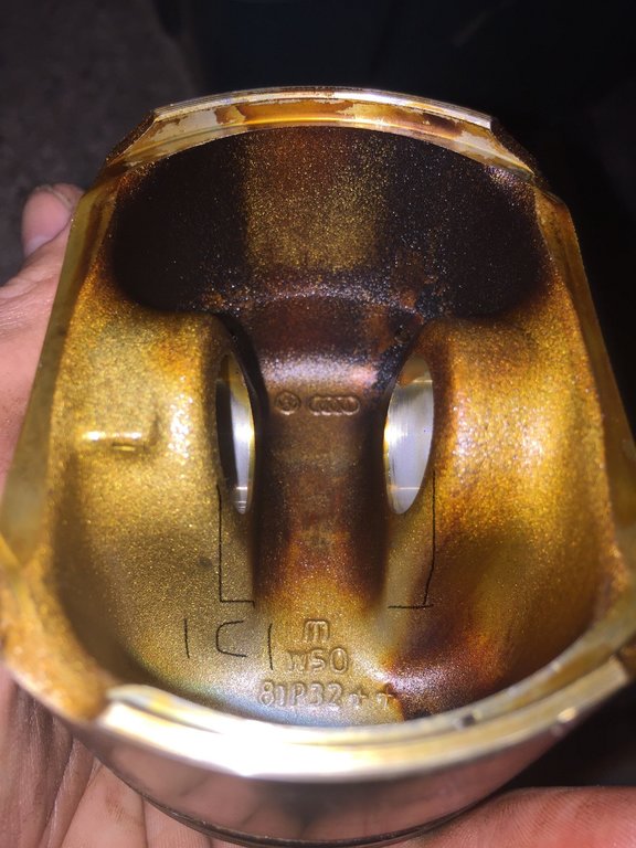

Dremel, balance et gratte, gratte, gratte... pour l’equilibre du piston il faut un support genre equilibreuse roue moto ( deux poutres et un axe suffisent. sur l’axe du haut tu mets le piston et tu vois que quel côté il penche, malheureusement je n’ai pas de comparateur ce qui m’aurai permis d’avoir une grande précision sur le balan d’avant en arrière. Dans mon cas j’ai gratté surtout dans la parallèle de l’axe donc l’impact est moindre. Attention l’axe doit être identique au D du canon du piston. -

Merci à toi Rom Tout est remonté et je suis à 80 km de rodage, je n’ai pas eu le temps de poster. j’ai acheté un dremel de marque dremel, le top... les fraises sont cher mais le taf est correct. J’ai donc gratté mes pistons, environ 2 heures de taf pour chacun d’eux. Le travail est long et fastidieux ( je comprends mieux pourquoi Bam-power a passé du temps sur les culasses). Tout les pistons ont été taillés au gramme prés. On taille et on pèse pour être sûr que le piston taillé ne soit pas plus léger que les autres sinon faut reprendre les précédents. Il m’a fallu pas loin de 30 heures de boulot avec ses galères, notamment au départ un fort cliquetis du haut moteur, qui en fait, ne venait que du tendeur de chaîne et niveau d’huile trop bas qui ne le mettait pas sous pression. Ca m’a fait psychoté quelques heures... Maintenent je n’aurai plus à me soucier du couple.... -

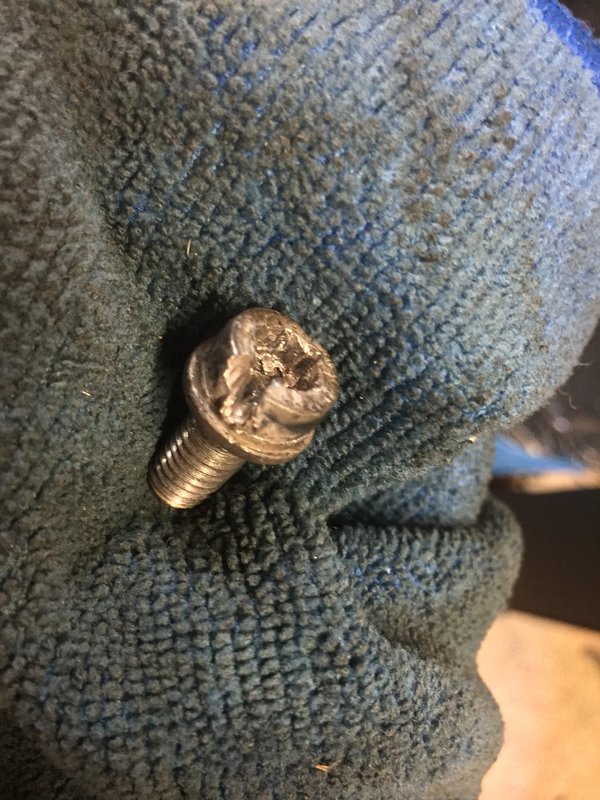

Merci Jérôme, à mon avis ils sont foutu pareil en dessous Ce matin je suis venu à bout des 3 vis qu’il restait sur la poulie damper. Les empreintes BTR étaient mortes...décapeur thermique, burin marteau, et fini par y mettre un gros embout torx pour refaire des empreintes pour desserrer, bon les vis sont mortes maintenant et tant mieux -

J’ai fait une photo et tracer avec l’iPhone les partie à gratter, désolé compliqué avec le téléphone et le doigt On est plus sur le tracer de gauche, à droite j’ai pris large. -

J’ai contacté Fredmurphy sur forum auto, les pistons d’AGU sont en 20mm. Effectivement king26, si j’avais su ça aurait été la solution la plus simple, des pistons en D 20mm d’axe il y en a un paquet d’occasion. -

Ce n’est pas un « gros problème » souvent qui dit bielles forgées, dit pistons forgés...Ces bielles sont vendues pour golf4 gti, à priori la forme des piston est identique à celle de nos 180. Jess, il y a des fabricants de bielles forgées qui les font directement avec la tête de bielle évasée, comme ça pas de soucis. D’autres font des bielles large mais uniquement en D 20 mm pour l’axe, du coup que pour 225cv... Puis pas beaucoup ont remplacé de bielles sur leurs 180. Au pire Fred l’aurai fait? Je vais faire un tour sur forum auto -

Je vais attendre que baptiste passe par là... sinon les pistons n’ont pas la même incidence que si on parlait de vilebrequin ou volant moteur. Sur des moteurs qui prennent plus de 8000 trs oui. Je ne touche en aucun cas aux jupes de piston, important pour le guidage de celui-ci dans le cylindre. Ce qui m’inquiete ce n’est pas le fait d’enlever de la matière mais plus l’uniformité sur les quatre pistons. Il n’y a pas de boîte de rectification par chez moi, déjà les divers garage quand je leurs parle de plastigage ils me prennent pour un extra-terrestre -

Non les bielles sont vendues comme ça et c’est marqué dans la description largeur du haut de bielle 19.99 mm, je n’avais pas vu et pas douter que les pistons était bisottés... j’ai fait quelques recherches, on peut gratter à l’identique de chaque côté du piston, laisser du jeu 1mm au dessus de la bielle. Peser les quatre pistons, faut qu’ils soient au même poids au centième de gramme près. Bien évidemment la fragilité sera présente... -
