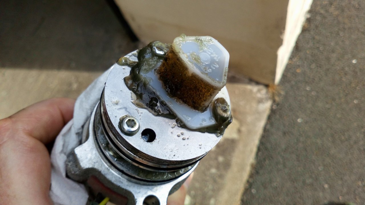

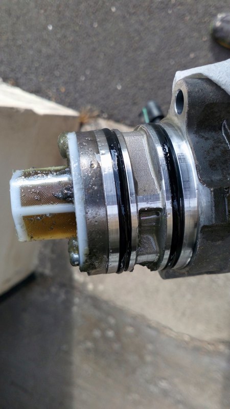

les amis, L'opération a été menée à bien. J'avais hier soir des difficultés avec la connexion entre la pompe et le calculateur et ce matin à la fraîche, j'ai réalisé l'opération en moins de 10 secondes Comme quoi, il ne sert à rien de vouloir insister en fin de journée, mieux vaut laisser passer la nuit et couler l'huile Autre surprise, après l'huile noire (voir ci-dessus), ben la pompe et sa crépine ne sont pas si sales que ça. Pas très propres non plus c'est sûr mais je m'attendais à bien pire, un peu comme dans les vidéos ci-dessus, une crasse bien noire eh ben c'est pas le cas. Je vais poster maintenant dans le sujet dédié au tuto de @Bap33 pour donner mon avis sur la procédure. Ça va casser sévère (teasing) ... -

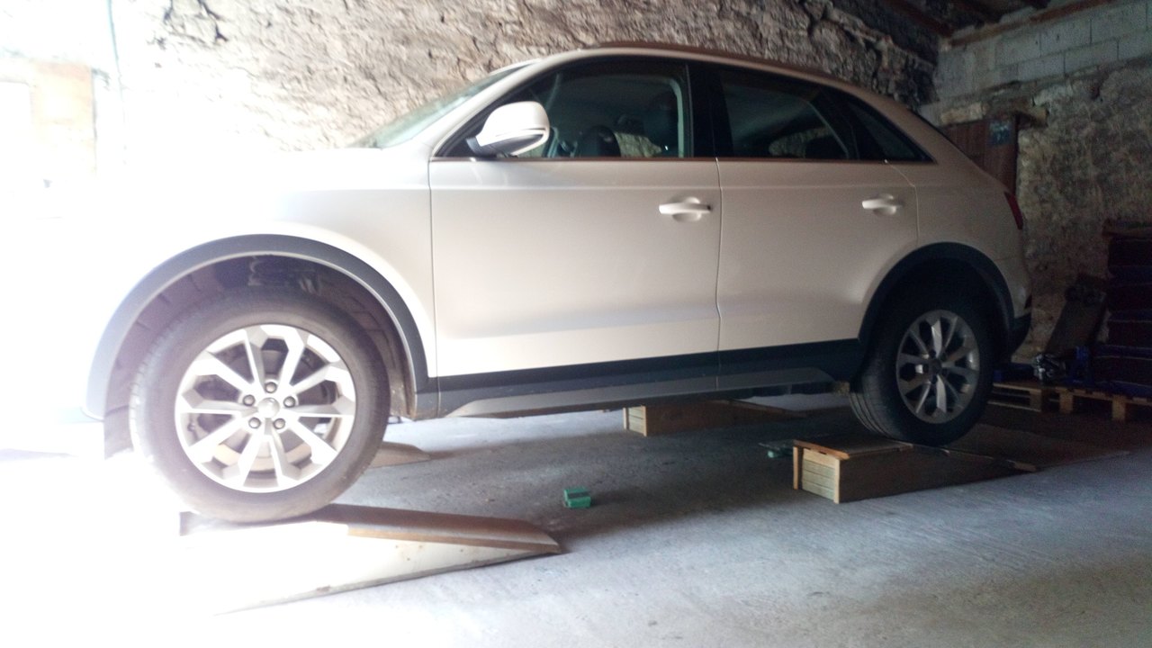

Moi je suis obèse, je dois donc lever la voiture plus haut... Sinon, je passe pas dessous Des cales plus hautes ou un régime ? J'ai choisi : cales de 22 cm d'élévation à l'avant et 20cm à l'arrière et......160 kg (sur la balance) pour le gugusse... Sinon, même concept en effet, suffit d'avoir du bois de cette section (charpente) Toi, t'as construit récemment ou t'es charpentier ou du bâtiment -

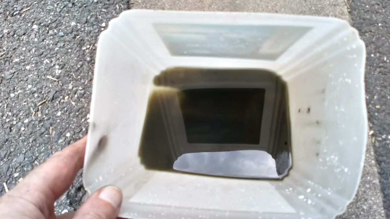

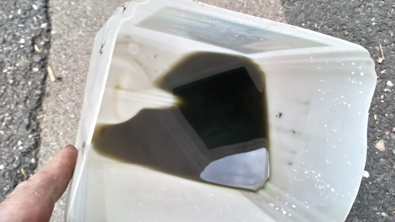

Pour ne pas inutilement charger le tuto de @Bap33 sur la vidange et le nettoyage de la pompe Haldex, je vous poste ici le résultat de mes opérations de nettoyage : Les urines du Q3 sont noires La vidange est sensée avoir été faite il y a 1 an 10 mois et 18'000 km. Du moins, elle m'a bien été facturée Je sais pas, j'ai comme un doute, une huile aussi noire après si peu de km. et il y a beaucoup de dépôts... Sinon le Q3, lui, a un peu plus de 5 ans... Pour la pompe en elle même, faudra attendre encore un peu, je rencontre des difficultés à enlever le connecteur branché sur le calculo. Le tournevis ne doit pas être adapté, il est trop long pour rentrer correctement vu que je n'arrive pas à complètement orienter les connecteurs vers le bas Bizarrement, je suis souvent emmerdé avec ce type de prise à broches, une sorte de malédiction, faut croire -
Mais, j'ai rien fait Môssieur !!! Petit tuto de complément à suivre mais avant faut que je mette celui de @Bap33 à l'épreuve du feu --> Vidange, nettoyage de la pompe Haldex (génération V) sur Audi Q3 Quattro MK1 phase II. Là, je fais chauffer l'huile
