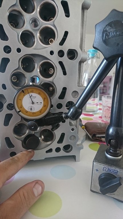

merci pour les compliments les gars, Rom, non justement pas de deuxième moteur donc j'attend d'avoir toutes mes pièces pour pouvoir immobiliser la S que quelques semaines. Mon collecteur c'est un xspower V4 acheté sur le site XSpower, pour le moment j'en suis extrêmement content, l'avantage de l'inox c'est la taille des conduits, ils sont énormes, pas de danger de brider dans les tours, photo : Cédric toujours pas reçu les fraises non plus donc pour l'instant.... si elles arrivent demain , ta culasse sera fini dans le weekend. quelques photos de la mienne ou l'on voit les travaux a réaliser ainsi qu'un peut de métrologie pour voir si les toytoy travaillent bien. Puis celle de Cédric qui est en cour. Pas mal de taf sur les barrettes d'echap qui sont pas terribles du tout, il y'a aussi une petite marche a faire sauté juste derrière les sièges de soupapes. Du coté de l'admission c'est plus propre les barrettes méritent d’êtres affinées mais il y a moins de temps a passer que sur l'échap, toujours est il que je dois attendre les fraises pour passer en cote AGU dans un premier temps :
