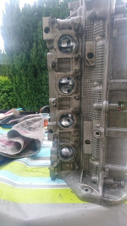

Pour la culasse a Cédric j'en suis quasiment à 15H d'usinage. reste a additionner le nettoyage des culasses qui va être bien galère, 1h de démontage, rodage soupape qui me prendra environ 1H aussi et 1H de remontage. a la louche 20H de taf tout compris aujourd’hui j'étais chaud patate les 2 culasses sont finies d'usiner ainsi que le collecteur d'admission, bon sur la mienne c’était plus soft je n'est préparé que le coté échappement. Apparemment le Big port n'est bénéfique qu'a partir des 450-500cv en dessous c'est pas utile voir même moins bien. Donc dans mon cas avec l'hybride pas besoin. Je suissuper content de mont lot de 10 fraises a même pas 15€, a ce prix j'était persuadé que ça allais être de grosse daube. au final apres 2 culasses elles sont encore en très bon état. Bon je penses qu'elles vont beaucoup moins apprécier la fonte du corps chaud K04. le collecteur aligné au cote AGU et les différentes étapes des travaux sur ma culasse :

Big port terminés et barrettes affinées, reste un peu de finition a faire sans excès non plus ! il ne faut pas que ce soit lisse. Il me reste le collecteur à aligner et ce sera bon. D’ailleurs sur le collecteur il ne faut pas être trop gourmand, il faut aligner juste l'embase sinon je passe au travers direct. La suite sera le rodage soupapes et remontage avec des joints de queue de soupapes neufs (surement en or massif vu le prix).
réception de mon colis Polish Angel et des fraises. j'ai donc continué la culasse à Cédric, la partie échappement est finie et l'admission bien avancé :
