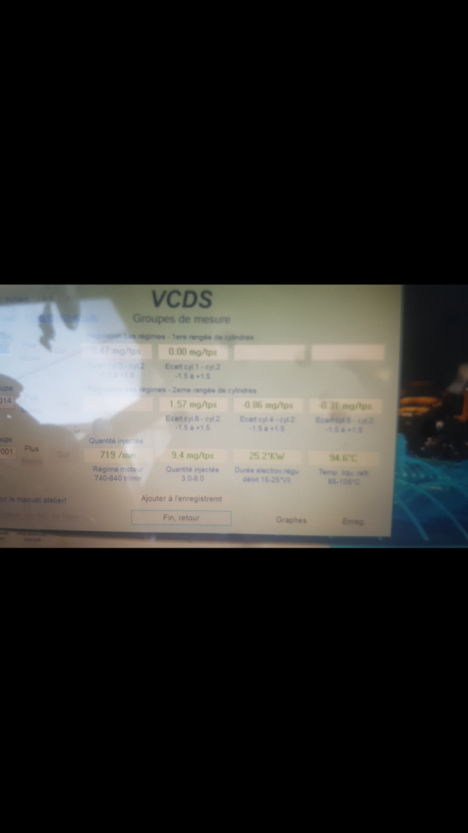

alors voila j ai fais mes relevés....
Si quelqun aurai des comparaisons a me faire partager je suis preneur ....
Ne savant pas trop quoi faire resortir , j ai fais au mieux !!
1er TEST
au ralenti : moteur a 90°
info 1 info 2 réel
quantité injectée------3.0 à 8.0 ----------5.3 mg/tps
régime moteur----------740/840----------766/mm
ecart cyl 3- cyl 2 -------1.5à -1.5---------- ( -1.96 )
ecart cyl 1 - cyl 2--------idem--------------( -2.35)
ecart cyl 6- cyl 2 -------idem---------------( 0.00 )
ecart cyl 4-cyl 2--------idem---------------( -2.98 )
ecart cyl 5-cyl 2---------idem--------------( -4.47 )
début inj réel ------2*ap-4 7 * av PMH---- ( 0.5* avPMH )
activation pompe ---- a carburant--------100.6%
2 ème TEST
En marche 2éme vitesse :
info 1 info 2 réel
quantité injectée------3.0 à 8.0 ----------11.7 mg/tps
régime moteur----------740/840----------2575/mm
TX active -------------- N75----------------54.8%
ecart cyl 3- cyl 2 -------1.5à -1.5---------- ( -2.12 )
ecart cyl 1 - cyl 2--------idem--------------( -2.12)
ecart cyl 4-cyl 2--------idem---------------( -2.51 )
ecart cyl 5-cyl 2---------idem--------------( -4.24 )
QI reelle-------------------------------------- 13.5 mg/tps
Voila et aucun defaut après diag....
Merci a vous

Bon c'est bon j'ai tout remonté dans les règles de l'art distri bien caler tout comme la pompe a injection d'ailleurs, ça a pris un plus de temps que prévu car il y a des des pièces qui ont fait 2 ou 3 fois le tour du monde avant d'arriver!!!
Résultats: plus aucun problème de compression sur le fameux cylindre 4
MAIS il y a un mais!!!
J'ai malheureusement pour moi toujours les mêmes symptômes:
-Ralenti instable
-fumer épaisse grise
-pas de code défaut
J'ai relevé toutes les données avancés hors tolérance moteur au ralenti, si ca te parle!?
-MAF(specifié)...180-270mg/H...286,5mg/tps
-MAF(reel)...160-290mg/H...404.5mg/tps
-Taux activités EGR...40-75%...26,8%
-Début specifié...10-14*AvPMH...3,6°AvPMH
-Début reel...8-16*AvPMH...4,2°AvPMH
-Ecart cyl3-cyl2...-1,5à+1,5...1,10mg/tps
-Ecart cyl1-cyl2...-1,5à+1,5...2,51mg/tps
-Ecart cyl6-cyl2...-1,5à+1,5...0,78mg/tps
-Ecart cyl4-cyl2...-1,5à+1,5...-1,65mg/tps
-Ecart cyl5-cyl2...-1,5à+1,5...2,27mg/tps
Voila, je me suis demandé si le débitmètre pouvait faire le con!? Mais brancher ou débrancher aucune différence de symptômes!
Je te remercie d'avance pour tes précieux conseils 😉
