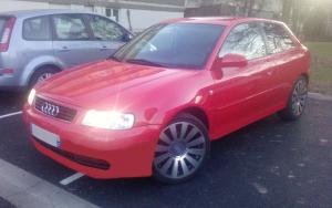

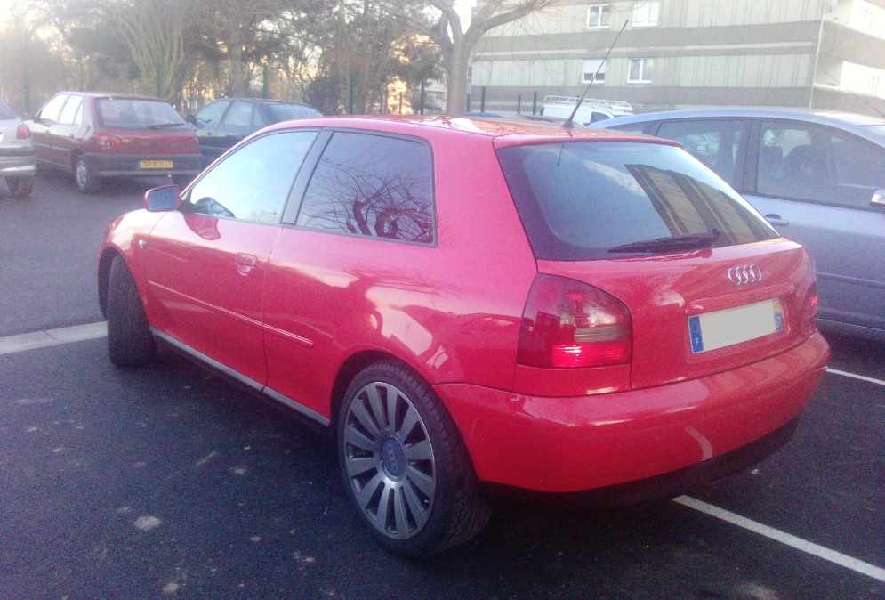

Voila mon projet et de peindre les par-chocs couleur carrosserie ( dsl pour le montage c'est pas trop sa !!)
Si vous avez quelques conseilles pour peindre les plastiques , ou si vous l'avez deja fait !! je suis preneur de toutes infos !!!
merci d'avance !!

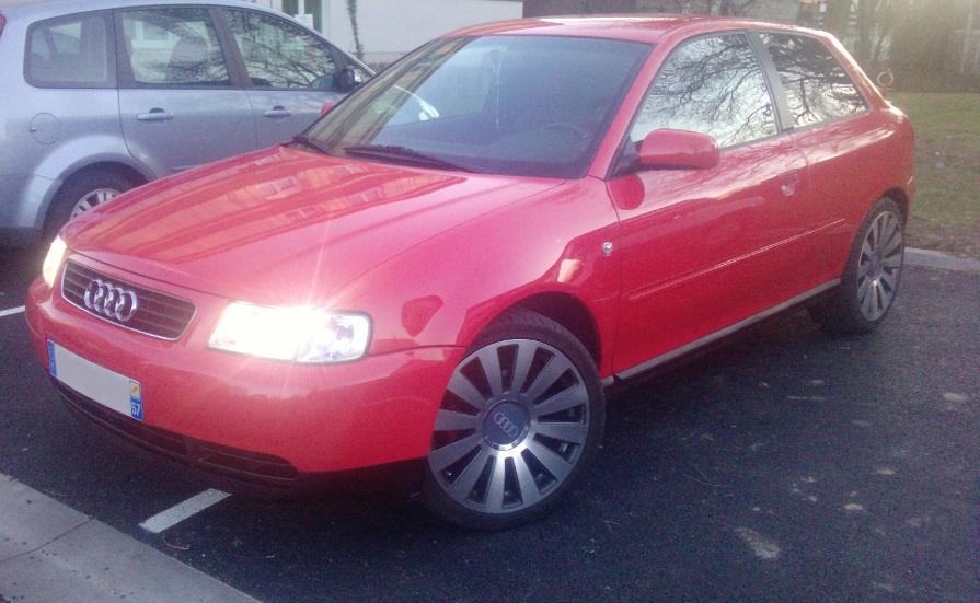

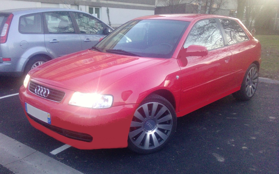

Si tu comptes le faire faire, pas besoin de conseils , le carrossier s'en chargera... ;)
Normalement ca passe par gros ponçage, apprêt de charge (pour bien aider a camoufler les granulé), re ponçage dans les normes (dégressif) peinture et vernis...
+1 Je l'ai fait aussi et ça change la caisse c'est incroyable!

Cette couleur lui va à ravir :malelovies: , vraiment belle!
