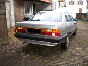

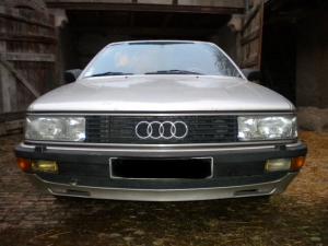

maintenant, il nous faut les photos !!! :Forum68: :Forum68: :Forum68: :Forum68: :Forum68: :Forum68: :Forum68: :Forum68: :Forum68: :Forum68:

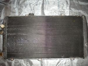

Premièrement, j'ai bien l'impression que je suis bon pour un changement de radiateur. En effet, j'avais cru remarqué qu'il manquait un bout du manchon de sortie de radiateur car l'absence du petit bourlé permettant de caler le collier sur la durite me semblait bizarre.
(mon oncle me dit qu'il n'a jamais touché au radiateur et la pièce ne se trouve pas bloquée dans la durite??? elle a dû tomber!)

A voir si c'est vrai mais elle paresse tout de même super large sur la photo.

PS: elle est vraiment très belle et propre ta 200 Burny! (enfin je présume que c'est la tienne)
Pour les photos, je n'y manquerais pas mais j'attends l'arrivée des beaux jours pour un nettoyage/lustrage complet avant le shooting.
Une audi 200 qui se respecte se doit d'être sous son plus beau jour!!!

vivement les photos :Forum68::Forum68::Forum68:
effectivement, c'est la mienne :malelovies:

pour le radiateur, c'est la vieillesse.. le plastique devient cassant avec l'age et les nombreux cycles de chauffe.
Qaund ca nous etait arrivé, mon pere avait fait faire le joint de culasse pour etre sur, mais honnetement, je ne pense pas qu'il ait eu le temps de souffrir.

et egalement une annonce pour un mec qui propose un radiateur quasi neuf
radiateur

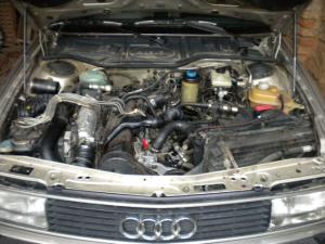

Sinon, j'ai encore une dernière question: apparement il existe plusieurs types de moteurs 5cylindres 10V turbo selon les années (182ch,200ch).
Quelqu'un pourrait-il m'éclaircir à ce sujet?

Salut oui tu as plusieurs mécaniques le tien le 1b fait 200cv de mémoire et d'autre comme Le MC de 2.1 fait 168cv
par moe,t on ce demande pourquoi autant de changement d'un modèle a l'autre les normes influent sur ce problème.
c'est pas tout a fait ca Cyril :bigthumbup:
son auto est de 86, donc si elle est d'origine francaise, il a un moteur KG 2144cc de 182ch
si elle est d'origine allemande, il a un moteur MC 2226cc de 165ch (catalysé)
le 1B de 200ch n'est arrivé qu'au restylage de 88 :coucou:
Bon, j'ai commencé par regarder du côté du radiateur donc le coude est bel est bien cassé.
Quitte à remplacer le radiateur, je vais en profiter pour faire un contrôle complet de tout le circuit de refroidissement durite etc... tout nettoyer et vérifier que tout fonctionne bien.

Mon moteur est bien le KG 2144cc de 182ch donc sans catalyseur.
Entre le moteur KG et le 1B, y a-t-il beaucoup de différence?
Le radiateur à vendre est un 1B, est-ce le même que le KG?

non, pas enorme de difference.. Juste 18ch :bigthumbup:
sur le 1B, il y a une electrovanne (la N75) qui controle la contre pression de turbo dans la wastegate. Elle permet d'avoir du boost a mi regime, et de faire retomber la pression de turbo dans les hauts regimes (afin de ne pas griller les soupapes)
les radiateurs de 1B et KG sont idem : meme ref : 443 121 251 K :coucou:

Voilà un petit apperçu de ma 200 en images.
J'ai pris les photos en vitesse en rentrant du travail donc désolé pour la qualité.
En plus elle est toute sale :icon22:
Modifié par jeff audi200

Trouvaille de la journée, un radiateur 443 121 251 K récupéré sur une audi 100 :bien:
Par la même occasion j'ai pris les durites, le ventilo, pompe de direction assistée...
Maintenant il me reste plus qu'à commander les pièces et c'est partie pour le demontage!
Vivement que je puisse commencer :hot:
Bon ben en faite jsuis dégouté, jviens de m'appercevoir que c'est un 443 121 251 E :icon24:
En nettoyant l'oxydation, je vois apparaitre un E alors que sur place j'étais persuadé d'avoir vu un K. :oops:
Heureusement que jl'ai eu gratuitement parce que sinon :mur: puis :pleure2:
si les raccordements correspondent, et qu'il a les memes dimensions, il ira dans ta 200 :coucou:
D'après ce que j'ai trouvé, les dimensions du faisceau du 443 121 251 K sont 615*302*40 alors que celle du 443 121 251 E sont 570*309*43. Jvais voir si les raccordements correspondent mais ça m'embête un peu de mettre un radiateur plus petit que celui d'origine.
Jcrois jvais m'en commander un neuf mais pour l'instant j'ai que trouvé la marque nrf qui vend la ref K.
En plus il le vendent seulement en cuivre et au niveau du prix...
Elle est marquée ou la référence ?
Je regarde si sur ma V8 ce serait la même , dans ce cas , j'en démonte un des deux que j'ai
