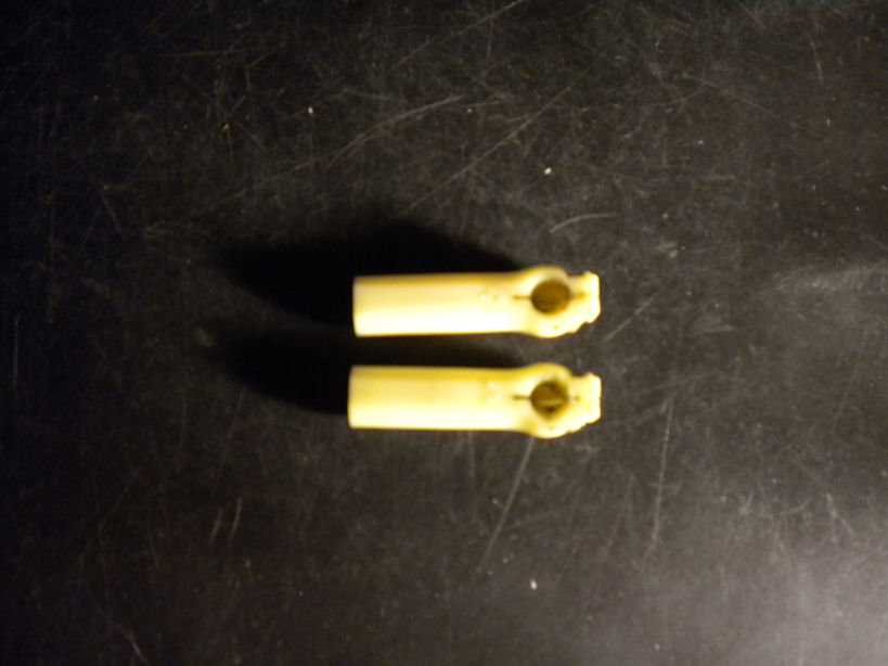

jeff audi200 a répondu à un(e) sujet de jeff audi200 dans 200 5E / 200 5T / 200 / 200 Turbo / 200 quattro
Ayant un peu de temps fin d'après-midi, j'ai décidé de tenter de déverouiller ma portière conducteur condamnée. Après 1/4 d'heure à trifouiller et par je ne sais quel miracle elle s'est ouverte :bowdown: Démontage du panneau de porte... Les deux attaches en plastique blanc qui font le lien entre les tiges métaliques et le mécanisme d'ouverture sont cassées, je les ai donc remplacées. Plus embétant par contre, une pièce en métal du mécanisme qui permet l'ouverture de la portière par l'exterieur est cassée. Je suis donc à la recherche de la pièce cassée ou d'une poignée complète si quelqu'un en à une en stock à vendre. Par la même occasion je cherche aussi des pièces en plastique blanc pour en avoir quelques une en avance parce que question solidité... -

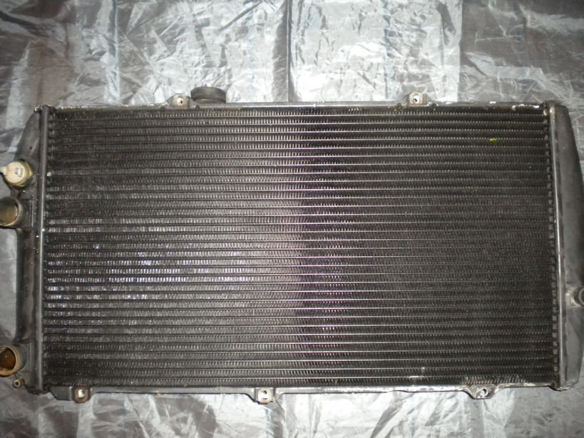

Les radiateurs de v8 sont plus gros 625*392*43 et les racords sont différents d'après ce que j'ai vu. Merci comme même 205. Par contre j'ai trouvé chez la marque AVA cooling system le radiateur AI2020: 447121251K dimension 615*310*45 qui pourrait coller. Les dimensions des raccords et des attaches ont l'air identiques sur le shéma. D'après ce que j'ai compris c'est le modèle monté sur les 200 avec attelage donc un peu plus gros. En plus le prix est très raisonnable et si jamais il ne monterait pas j'ai 15 jours pour leur renvoyer. Jpense que jvais tenter le coup, jrisque pas grand chose. -
D'après ce que j'ai trouvé, les dimensions du faisceau du 443 121 251 K sont 615*302*40 alors que celle du 443 121 251 E sont 570*309*43. Jvais voir si les raccordements correspondent mais ça m'embête un peu de mettre un radiateur plus petit que celui d'origine. Jcrois jvais m'en commander un neuf mais pour l'instant j'ai que trouvé la marque nrf qui vend la ref K. En plus il le vendent seulement en cuivre et au niveau du prix... -
Bon ben en faite jsuis dégouté, jviens de m'appercevoir que c'est un 443 121 251 E :icon24: En nettoyant l'oxydation, je vois apparaitre un E alors que sur place j'étais persuadé d'avoir vu un K. :oops: Heureusement que jl'ai eu gratuitement parce que sinon :mur: puis :pleure2: -
Trouvaille de la journée, un radiateur 443 121 251 K récupéré sur une audi 100 :bien: Par la même occasion j'ai pris les durites, le ventilo, pompe de direction assistée... Maintenant il me reste plus qu'à commander les pièces et c'est partie pour le demontage! Vivement que je puisse commencer :hot: -
Sinon, question à 1 euros: Comment ouvrir une portière qui est bloquée, c'est à dire qui ne s'ouvre ni de l'exterieur, ni de l'interieur, ni avec les clefs? :reflexion: Au début elle ne s'ouvrait plus de l'exterieur sans doute parce que la petite pièce en plastique blanc est cassée. J'ai réussi à en récupérer quatre sur une audi 100 mais maintenant comment démonter le panneau de porte pour voir ce qui s'y passe??????? -

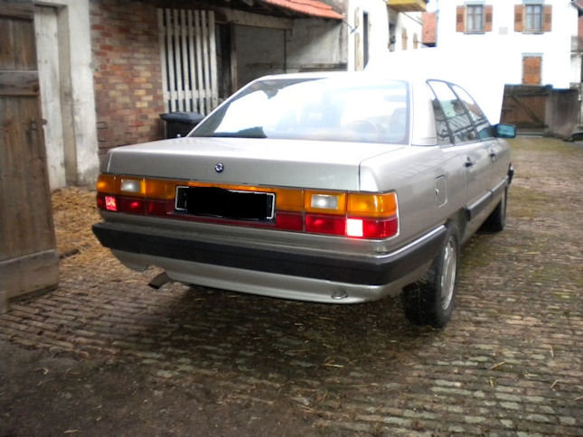

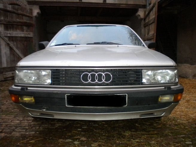

Voilà un petit apperçu de ma 200 en images. J'ai pris les photos en vitesse en rentrant du travail donc désolé pour la qualité. En plus elle est toute sale :icon22: -

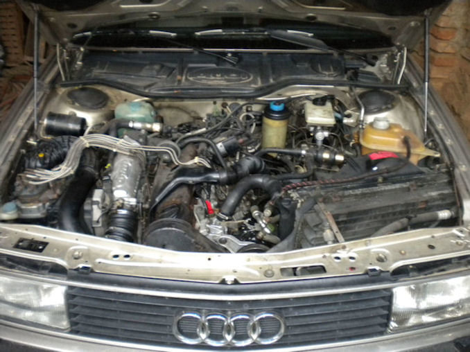

En faite, je voudrais tomber la face avant afin de pouvoir observer un peu mieu tout ce qui se cache dans cette véritable cathédrale qu'est le 5 cylindres audi. En plus du changement de radiateur, je pense en profiter pour repeindre le cache culbuteur, cache courroie... et puis tant qu'on y est faire la distribution/ pompe à eau... A savoir que j'ai l'opportunité d'accéder à un atelier avec pont et tous les outils possibles chez un amis. :bien: Pour l'instant, je suis bien plus callé dans les moteurs 2tps des deux roues et ai effectué quelques travaux simples (vidange, changement disques/roulements/filtres...) sur ma voiture de tous les jours mais j'avoue que je débute dans le domaine de la mécanique auto. Je pense que la réfection de mon audi 200 me permettra d'acquérir de bonnes bases dans ce domaine et à ma grande satisfaction j'ai pu remarqué que je peux compter sur les conseils de personnes expérimentées. Etant de nature assez perfectionniste lorsqu'il s'agit de mécanique, pas d'inquiétudes, je vais essayé de faire les choses dans les régles de l'art sans précipitation. D'ailleur, trouve-t-on encore des manuels techniques pour mon audi? J'ai le manuel d'utilisation de la voiture plus des shémas électriques et quelques docs mais rien de vraiment bien précis. Promis, je fais quelques photos ce week. -
Bon, j'ai commencé par regarder du côté du radiateur donc le coude est bel est bien cassé. Quitte à remplacer le radiateur, je vais en profiter pour faire un contrôle complet de tout le circuit de refroidissement durite etc... tout nettoyer et vérifier que tout fonctionne bien. Par la même occasion, je vais démonter toute la clim qui ne fonctionne plus (plus de gaz je crois) et qui n'est plus au norme d'après ce qu'on m'a dit et puis de toute façon je ne l'utiliserais jamais. En plus, ça fera du poid en moins et de la place. Le mieu est de démonter toute la face avant de la voiture pour accéder à tout ces éléments je suppose? Jvais aussi devoir repeindre toute les petites pièces qui commence à rouiller depuis le bain bouillonnant de liquide de refroidissement. Pour les jantes, ça risque de faire juste au niveau de la biellette. Elles sont nues pour l'instant donc c'est très approximatif mais si ça passe se sera tout pile. Par contre, j'avais pas fait attention à ce détail, pas de bague de centrage... jvais devoir m'en tourner quattre en teflon. Sinon, le rendu est assez sympa. Mon moteur est bien le KG 2144cc de 182ch donc sans catalyseur. Entre le moteur KG et le 1B, y a-t-il beaucoup de différence? Le radiateur à vendre est un 1B, est-ce le même que le KG? -
