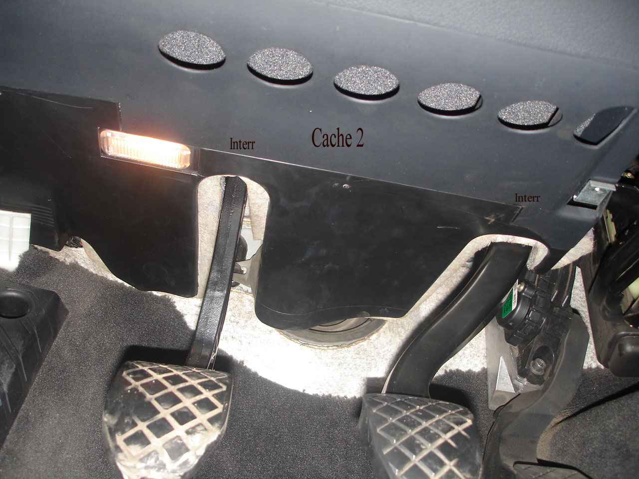

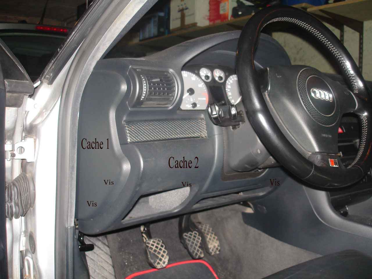

?????? Tant mieux dans un sens! :bigsmile: Peut être de la saleté dans le fond du réservoir? Tu as regardé le contact de ta pedale d embrayage? Celui-ci doit etre enfoncé lorsque ta pedale est relevée. Sinon pas d'autres idées. :coucou:
tu déboites le cache latéral du tab de bord du côté conducteur (côté porte) puis tu défais 4 vis de 8 (2 côté fusibles + 2 en dessous du volant) et tu tire le cache qui masque les relais. Ensuite tu mates le pédalier et tu trouveras 2 interr (1 sur le frein et 1 sur l'embrayage). Tu vérifies que les interr soient bien enfoncés lorsque les pédales appuient dessus. Tu remontes le tout et tu pries pour que les défauts n'apparaissent plus :bigsmile:

par contre tu me dis ça "Celui-ci doit être enfoncé lorsque ta pédale est relevée" et après ça "les interrupteurs soient bien enfoncés lorsque les pédales appuient dessus" je comprends pas peux tu m'aider
t'as pas une photo pour le cache a démonter et les interrupteurs à regarder

Tu déclipes le cache 1 => tu défais les 4 vis indiquées et tu tires le cache 2 vers le siège conducteur. Tu as accès au pédalier. Là tu comprendras ce que je t'ai expliqué : les pédales sont fixées par le haut sur le pédalier. tu verras deux boutons poussoirs blancs (interr). Si tu appuis sur une pédale, le bouton poussoir associé va ouvrir un contact. Des fois le bouton poussoir est sorti de son logement alors que la pédale n'est pas enfoncée ce qui génère un code défaut. il suffit alors de renfoncer le bouton poussoir dans son logement pour qu'il appuie sur la pédale lorsque celle-ci est remontée. Ca parait compliqué mais qd tu auras acces tu comprendras.

Ca t'ôtera le défaut :
17947 - Clutch Pedal Switch (F36): Implausible Signal
Et il est possible aussi que ca t'ôte le défaut :
18057 - Powertrain Data Bus: Missing Message from ABS Controller
mais ça j'en suis pas sûr, il faut tester!
