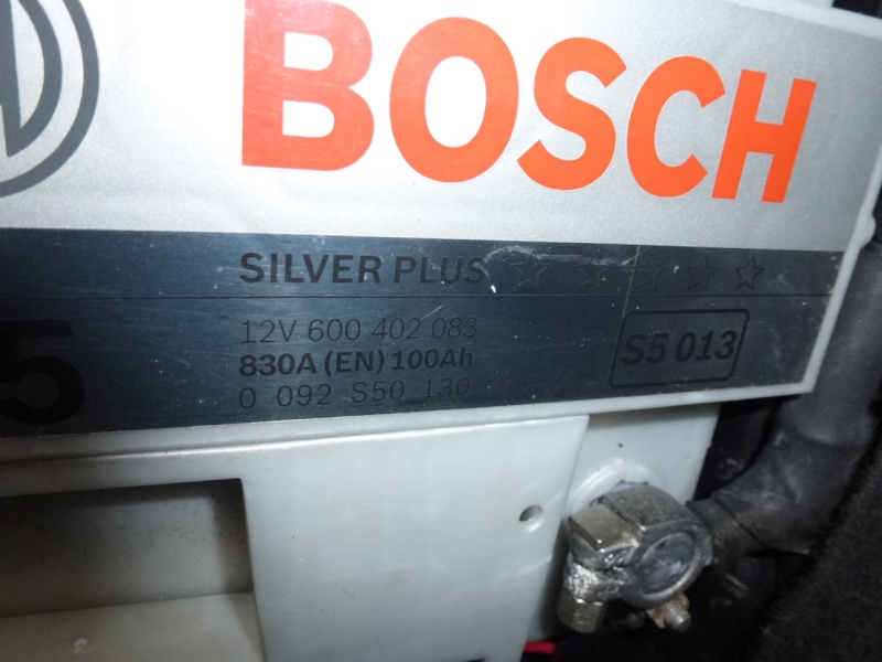

Pour éclairer un peu mieux le sujet, je fais part de mon expérience sur A8 4.2 essence 1999.
Ma voiture est équipée d'une batterie Bosch Silver Plus S5 de 100 Ah. Elle mesure 353 mm de longueur, et ne vous amusez pas d'essayer d'en monter une plus grande : ça ne rentrera pas ! Ne pas oublier de rebrancher le petit tuyau de dégazage qui met l'hydrogène produit par les charges successives de la batterie à l'atmosphère (c'est un gaz suceptible d'exploser à la moindre étincelle en enceinte confinée !).
Il faut compter dans les 170 €. Voici 2 offres glanées sur Internet :
http://www.piecesetp...-ref-0092s50130
http://cgi.ebay.fr/B...=item19d441c031
Il y a aussi une offre assez proche techniquement chez Fulmen avec la FB950 de 95 Ah à seulement 132 € :
http://www.all-batte...0a-bpa7034.html
Quelques photos du positionnement de ma batterie derrière l'aile arrière droite :
batter10.jpg batter11.jpg batter12.jpg Cliquez sur les vignettes pour les agrandir.
Modifié par etxegoxo
