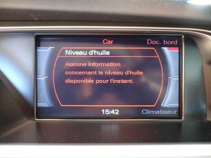

je viens de faire l'acquisition d'une A4 Avant Ambition luxe 1.8 TFSI de juillet 2008. Ce véhicule a fait l'objet d'une reprise dans une concession d'une autre marque. Le véhicule a fait l'objet d'une révision complète, notamment une vidange huile moteur, à priori dans le réseau VAG. Le moteur ne disposant pas de jauge à huile traditionnelle, je m'en suis remis au MMI pour vérifier le niveau. Or en suivant les explication de la notice, le MMI me répond en permanence : Aucune information de niveau d'huile disponible pour l'instant.
L'ancien propriétaire, membre de ce forum, m'a également précisé que lui non plus, n'a jamais réussi à vérifier le niveau avec le MMI. Une seule fois, il a du faire un petit complément sur demande de l'ODB. Alors ai-je fait une mauvaise manip ? Et s'il y a vraiment un problème persistant, comment ont-ils fait pour contrôler le niveau en faisant la vidange ?
Je ne suis pas particulièrement inquiet pour le moteur car avant qu'il casse par manque d'huile, l'ODB m'aura averti par plusieurs alertes. En tout cas, je l'espère. Néanmoins, je ne suis intellectuellement pas satisfait de ne pas connaitre le niveau d'huile de ma bouzine. Vive l'électronique.

fait la manip quand tu roules au bout 1/4 d'heure , tu auras le niveau en condition réelle. ;)
Le message est étrange... Quelque soit le niveau indiqué, il devrait quand montrer quelque chose. A mon avis, un petit tour à la concession ne serait pas inutile...
Merci les gars.
Lorsi, même en mettant en route, l'indication n'apparait pas. Je verrai demain en allant au boulot.
Topkool, tu as raison j'ai la même impression que toi. Je vais passer chez Audi dès que possible. D'ailleurs, je vais leur passer un petit coup de fil avant. Dès fois que ce soit un problème connu ?
Vous tiens au parfum.
Je viens de faire une vingtaine de Kms. Toujours pareil

donc comme prévu, petit coup de fil chez Audi. Excellent contact avec la concession. Le chef d'atelier me propose de faire quelques kms pour que le système en quelque sorte se ré-initialise. En effet, j'avais ouvert le capot pour inspecter le moteur, il se trouve que dès lors, le niveau d'huile ne semble plus pris en compte par l'ODB. Bref, j'ai parcouru depuis un peu plus de 100 kms et c'est toujours pareil, le même message s'affiche au mmi.
Donc il y a un autre soucis. Je vais recontacter la concession mais puisque demain c'est samedi, on verra lundi.

Ils sont forts chez Audi pour raconter n'importer quoi !!!!Le système de controle du niveau d'huile n'a nullement besoin de se réinitialiser a chaque fois qu'on ouvre le capot, c'est du n'importe quoi.Par contre, si tu rajoutes de l'huile, le système va le détecter et tu pourraisa avoir le message suivant "niveau d'huile OK" (je ne me souviens plus du message exacte).Dans tous les cas, le système de controle du niveau doit t'afficher la barre Min-Max.
Je suis dans le même cas.....depuis que je suis aller chez audit faire mon niveau, je suis curieux de voir le niveau et j'ai le même message que toi.

Il doit bien y avoir une histoire entre le mmi et le capot moteur ! <_< , en effet, avant mon depart en vacances,j'ai ouvert mon capot pour verifier les niveaux, aussitot après j'ouvre le mmi pour verifier le niveau d'huile et là : "niveau d'huile indisponible" !!! :furious: , il à fallut presque 100 kms avant que la lecture du niveau remarche !, depuis je n'ose plus ouvrir mon capot !!! :unsure:
j'ai déjà constaté que le niveau d'huile est parfois indisponible; pour vous rassurer néanmoins, cela ne dure jamais trop longtemps. Un petit conseil : lorsque vous rentrez chez vous le soir, rentrez votre auto à plat au garage, coupez le moteur et revenez 5 minutes après mettre le contact : vous pourrez à tous les coups consulter le niveau.
J'ai remarqué que très à froid ou très à chaud le niveau n'est pas toujours consultable surtout en roulant; n'ayez pas peur non plus des variations car il me semble qu'il y a un décalage entre l'affichage et le moment où le niveau est relevé... Je m'explique si vous garez votre voiture dans une rue en pente et que quelques minutes après vous consultez le niveau, le capteur restitue le dernier relevé qu'il a en mémoire et vous affiche un niveau mini même si entre temps vous roulez sur le plat; si vous le reconsultez 5 minutes après notamment après l'arrêt du véhicule sur le plat il vous affichera le "juste niveau"...

à priori, Audi ne recommande pas de faire le niveau avec le MMI lors des vidanges. Le système n'est pas assez précis. Il y a surtout un risque d'en mettre de trop avec les conséquences fâcheuses que l'on connait. Audi utilise une jauge manuelle dont l'orifice se situe en avant du bloc moteur sur le 1.8 TFSI. Bien sûr, il est très difficile voire impossible de l'acheter. Il faut montrer patte blanche car même les professionnels hors réseau VAG ont du mal ou ne peuvent pas du tout se le procurer.
Enfin pour voir le niveau au MMI, la température d'huile doit être de 60° mini (cf doc du bloc 1.8 TFSI)
Merci et bien cordialement
J'oubliais, il faut aussi que le moteur soit chaud (90°) , pour que le niveau d'huile s'affiche.
Chez moi, le niveau s'affiche même avec le moteur froid ou ayant très peu rouler.
Naturellement, une fois le moteur chaud, le niveau s'ajuste (il baisse)
