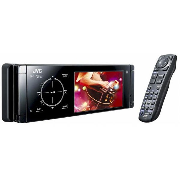

Je viens récemment d'acheter à un prix ridicule (car en solde) ce joli petit appareil: JVC-KD-AVX22.
Ce dernier remplace un "simple" Pioneer utilisant la même connectique DIN donc aucun problème pour le poser et l'installation s'est faite en 5 minutes.
L'autoradio fonctionne parfaitement et le son est franchement excellent, bref...!
Cependant, car il y a un MAIS, j'ai dû manquer un bête branchement car dès que je coupe le contact de la voiture, les réglages sont perdus, pas si j'éteins seulement l'autoradio.
Est-ce que quelqu'un sait quel branchement est manquant? Je posterai une photo de la facade arrière et des cables demain matin.
Merci d'avance.
