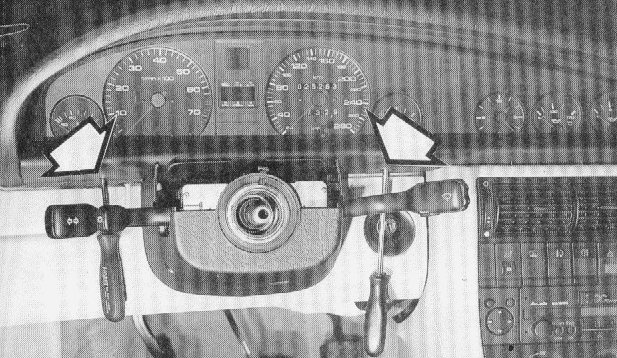

- Baisser le volant au plus bas. JE PRECISE PAS BESOIN DE DEMONTER LE VOLANT COMME DANS LA PHOTO..

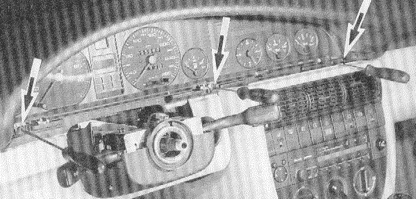

- dévisser le bandeau à la base du tableau de bord ( juste au dessus du volant) par 3 vis en dessous,
- faire glisser ce bandeau par la gauche: il dispose d'un ergot sur le coté droit.
