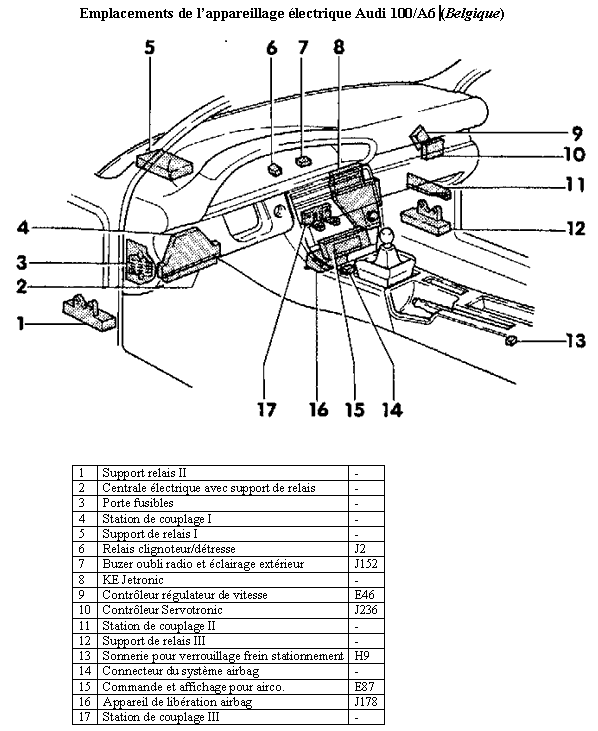

Je me reponds pour ceux qui sont intéressé : Le Relais préchauffage nr. 202 se trouve sous le volant au niveau des genoux conducteur. Voir fiche c'est le repere 4. Faut enlever une cache pour y acceder x5 vis. C'est le relais qui sert à allumer et éteidnre les bougies. Il a une couverture plastique, il suffit de l'enlever pour le controler s'il fonctionne. Le mien fonctionnait donc probleme ailleurs. Je me reponds pour ceux qui sont intéressé : Le Relais préchauffage nr. 202 se trouve sous le volant au niveau des genoux conducteur. Voir fiche c'est le repere 4. Faut enlever une cache pour y acceder x5 vis. C'est le relais qui sert à allumer et éteidnre les bougies. Il a une couverture plastique, il suffit de l'enlever pour le controler s'il fonctionne. Le mien fonctionnait donc probleme ailleurs.
Après avoir testé j'ai pas de courant qui va au bougies de préchauffage, alors grosse fumée blanche au démarrage avec odeur gasoil non brulé. Les bougies n'ont même pas 10.000 km. Je pensais avoir trouvé le relais de préchauffage (temporisateur) mais celui ci Nr.219 (en bas à droite de la boite à gants) sert seulement pour la pompe de gasoil apparemment. Quelqu'un a une idée où se commande le préchauffage ?
