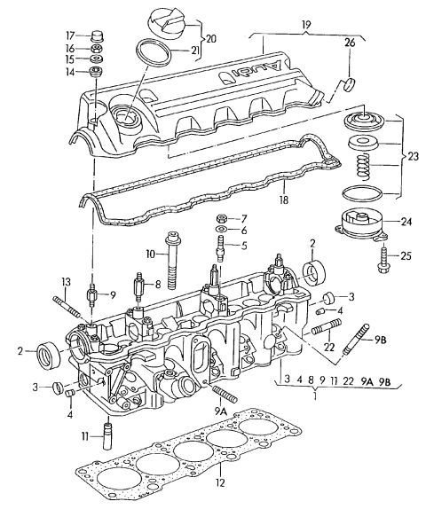

Voilà j'ai remarqué une très legère fuite comme de l'huile vaporisé au niveau du joint d'admission. Je me demande s'il faut la remplacer par précaution. Ca coute environ 10 euros chez Oscaro.com et il y a seulement 3 boulons à enlever. Elle semble en cautchouc donc ça doit être fragile...Faut-il profiter pour nettoyer la suie qui doit être certainement présente ? Dans l'image c'est le n°18
