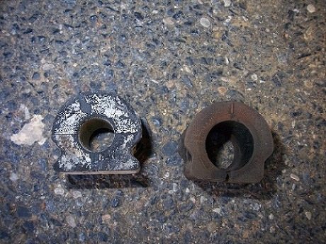

J'ai fait un schema pour mieux comprendre le fameux problème de la barre stab sur nos A2
En faite le soucis vien du manchon en métal au niveau du silent bloc. Ce manchon ce fissure et glisse le long de la barre. Il sort de sont emplacement du coup la barre peut translater de gauche à droite et à un moment donné elle vien taper sur le chassis.
Je posterai les photos prises lors du démontage pour remettre le schema dans le contexte.
L'issus de ce problème dépend de l'état dans lequel ce trouve la barre.
Si la barre tape trop violament sur la chassis elle risque de se rompre et meme d'endommager le chassis.
Donc dans ce cas la barre complete est à changer
Si la barre est encore en un seul morceau vous pouvez remplacer les silent bloc.

Les nouveaux silent bloc on un diametre interne plus petit que les précédents, vous devrez donc faire sauter les manchons en métal fissurés et mettre les nouveaux silent bloc en place.
Cependant, je ne peus pas vous certifier que cette opération sera suffisante, je n'est pas encore assé de recule pour savoir si avec ces nouveaux silent bloc la barre stab ne glisse pas.

Merci Percuwill pour les photos, c'est sympa ;)
J'ai donc changé ce WE les Silent Blocs + Les biellettes de la barre stabilisatrice, j'ai bien recentré cette dernière et là....
Magique !!! Plus aucun claquement !!! Allons y gaiement dans les nids poules, n'ayons plus peur du trottoir ;)
Coût de l'opération : 30€ de biellettes Fdp inclus (Delphy en promotion 10€/piéce sur le net) + 12€ de Silent Blocs (chez Audi) + 2 p'tites heures de démontage et remontage (les vis des Silent Blocs sont chiantes à accéder, très peu de place pour les retirer), soit un total de 42€ et un énorme satisfaction ;)
