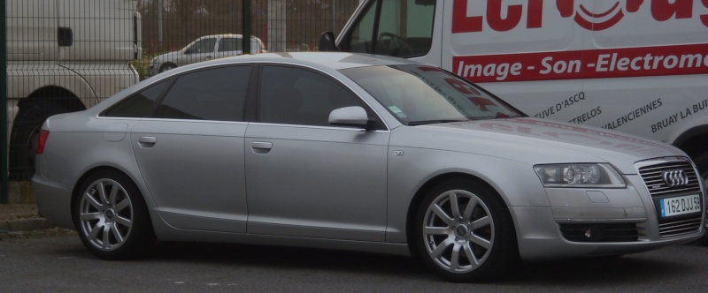

Bon j'ai changer les ressorts par de H&R quel galére :blink:
Par contre ça ne va pas du tout ils annoncent -40mm et à l'avant je suis à -60 voir + et ça fait bateau donc je vais devoir changer les amortisseurs car je pense qu'ils ne vont pas du tout ceux d'origine.
Photo avec mon bas de caisse qui a morflé sur une toute petite butée.
C'est chaud à l'avant! :unsure: :unsure: :bigsmile:

Ah, oui, quand même ...
Avec le chassis standard, il y a environ 6 cm de jour entre pneu et passage d'aile vue de côté.
Avec un chassis sport ou des ressorts courts, il reste entre 0 et 2cm de jour.
Dans ton cas, on voit presque plus le pneu donc je dirais bien que tu es à -10cm ...
C'est peut-être une impression car la photo n'est pas prise au niveau des axes de roue.
Je te conseille de pas trop rouler comme cela avec les amortisseurs d'origine qui du coup sont plus adaptés à la rigidité supplémentaires des ressorts.
a oui, tu es a peu pres a -80 la :bigthumbup:
tu as bien remonter les semelles....je suppose, donc effectivement tes amortos ne doivent pas etre bon.
si en mettant des amortos adequate, ca confirmerais bien ce que je dis toujours :coucou:
courage, a l'avant ca va tout seul :bigsmile:
ps: a l'arr tu as reussis tranquilou alors?
oula !! :blink:
mais si tu change tes amortos il faut que les nouveaux
aient une distance entre la butée ressort basse et le point d'ancrage inferieure
plus grande que tes amortos d'origine !! :unsure: pour relever la voiture!
moi je pencherai plutot pour une reference de ressort enronnée!! :unsure:
marjy :coucou:
Bravo Marjy,
C'est bien ça erreur de référence dans les ressorts logiquement ref. 29200-2 et reçu 29202-2 :furious:
Voilà pourquoi j'ai bien galéré pour l'arriére.
On recommence le tout mais je risque plus rien je prend l'ensemble ressort et amortisseur.

Salut à vous,
Voici quelques photo après le changement de jantes de mon A6. Ce sont les replica RS7
