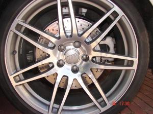

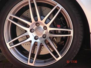

Après les étriers avant j'ai craqué, trop petit et non percé les disques arrières étaient une injure aux kit Brembo avant, j'ai donc corrigé cela, le résultat est esthétiquement à la hauteur :rolleyes:
Ah oui en effet là ça remplis bien la rue de 20" :malelovies: ... et au niveau freinage, tu rescent vraiment une différence ?
... tu pourra indiquer toutes les ref necessaires av + ar .... et le cout de l'ensemble
Car le jour où il me faudra changer les disques, pourquoi pas changer pour de ce kit !!

Pour le freinage rien n'est comparable c'est de la folie, le freinage est totalement différent les distances de freinages sont diminuées par presque 2 et l'intensité est incroyable, il faut avoir un bateau de 2 tonnes comem l'A8 pour comprendre la différence, je peu maintenant m'aligner avec le freinage de petites voitures, avant il me fallait une aire de freinage pour m'arrêter, ici je pousse une bonne fois et mes bras doivent résister sur le volant :bigsmile:
Au niveau de la sécurité c'est la seule option ajoutée qui m'aide tous les jours et qui en plus impressionne même les curieux incultes :bigthumbup:
Pour le coût le mec le moins cher est sur ebay.de dont voici les articles, super sérieux et toutes les pièces sont d'origine.
Le freinage avant est sans doute plus onéreux qu'un remplacement d'origine par contre pour l'arrière je pense que l'on est +/- équivalent.
kit brembo : http://cgi.ebay.de/Audi-A8-Bremsanlage-RS6-Bremse-390-x-36-mm-RS-6-Bremse-/380134419916?pt=Autoteile_Zubeh%C3%B6r
cache avant : http://cgi.ebay.de/Sport-Bremsenbeluftung-Audi-A8-Modelle-4-E-Modelle-/380136345242?pt=Autoteile_Zubeh%C3%B6r
kit arrière : http://cgi.ebay.de/Audi-A8-4E-Bremsenumbausatz-335x22mm-HA-S8-/380182074100?pt=Autoteile_Zubeh%C3%B6r
Pour préciser le kit avant est très largement suffisant, l'arrière ne m'a pas donné d'impression de puissance il n'y a pas de pistons supplémentaire. :bigthumbup:
