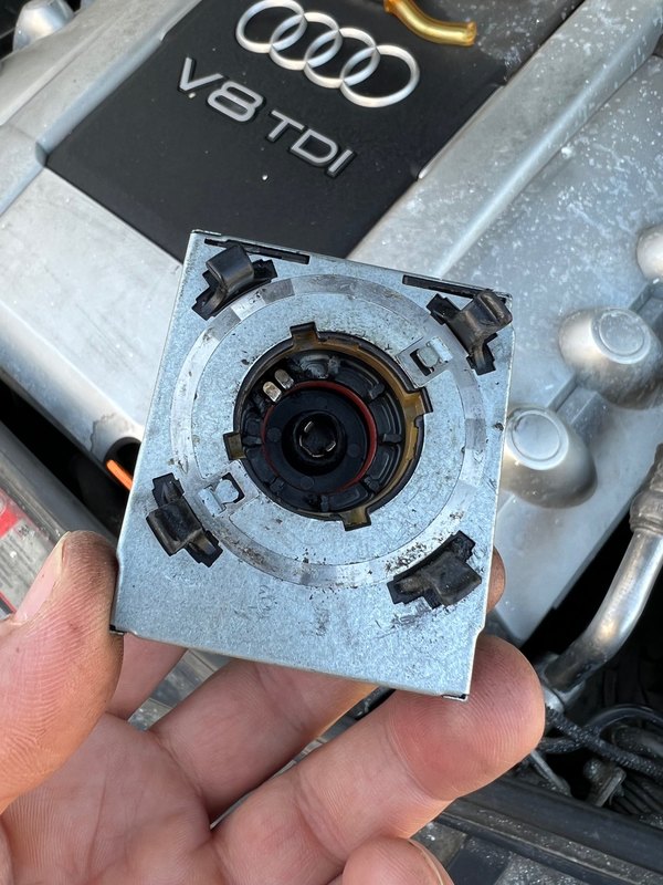

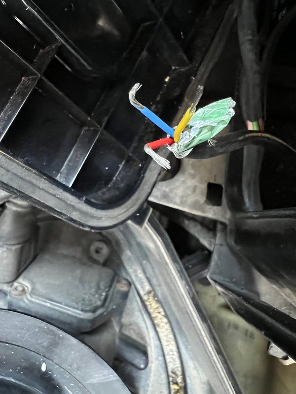

Bonjour, Pour finaliser ce post: J’ai enfin pu transformer mon ancien montage D2s en led,le résultat est parfait et quel éclairage! J’ai recommander la prise que j’avais couper et ensuite j’en ai seulement commandé des leds pour ballast D2s d’origine…
bonjour à tous… comme d’habitude j’aurai besoin de votre aide et de votre expérience. j’ai voulu passé en led,les led reçu ont deux fil + et -,rouge et noir. quand j’ai coupé la prise sur l’A8 … »malheureusement » en étant confiant je me retrouve avec trois fils,rouge jaune bleu… en essayant plusieurs branchement aucun résultat et allumage … quelqu’un aurait il fait la modification ? y a t’il autre chose à essayer. merci d’avant !!!

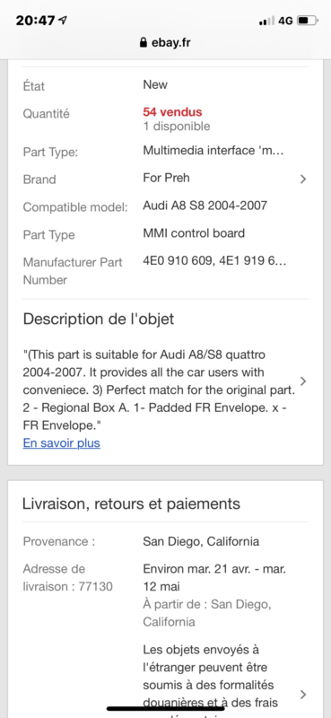

https://www.ebay.fr/itm/New-MMI-Multimedia-Control-Circuit-Board-for-Audi-A8-D3-2003-2004-2005-2006/162877158973?hash=item25ec3c363d:g:JpYAAOSwXOhacC1- -

Pour répondre en plus à tout le monde en plus d’Etienne,voici le lien avec la carte,le vendeur de Californie et le prix qui est je pense très très correct!!! attention au déballage il faut éloigner toute source aimantée et téléphone... bon démontage et installation. on perd le GPS d’origine par contre mais moi j’utilisait mon iPhone. n’hésitez pas si besoin car vous avez tous étaient là pour moi lors de mes problèmes sur mon Audi...!Merci à tous pour ça. !!!! PRENEZ SOIN DE VOUS !!!! -
