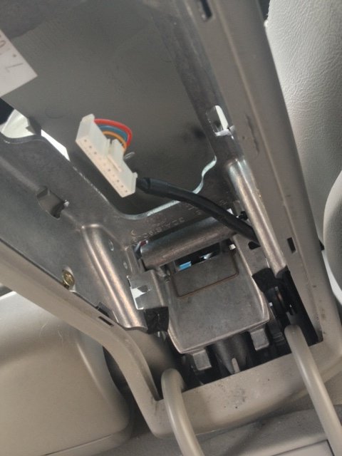

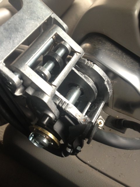

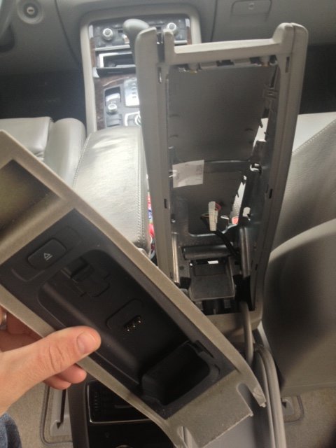

  9. Bonjour, démontage comme prévu avec quelques photos.. En fait le verin est bien fixé mais par contre c'est l'axe total qui tourne sur lui même,on voit sur une photo la limaille que ça engendre..! A mon avis le bloc complet serait à changer car la pièce interne qui doit bloquer l'axe doit être cassée,du genre un petit doigt qui empêche l'axe de tourner sur lui même...grr et c'est introuvable comme pièce ça! J'aurai preferé que la fixation des deux pattes du vérin soient cassées j'aurai pu faire quelque chose...là je suis cuit!! J'ai fait quelques photos du démontage et de l'ensemble si ça peut servir... Merci encore pour les explications du démontage. suite suite suite

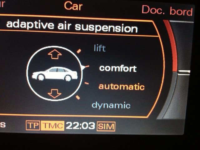

  13. Merci pour vos réponses rapides! Aujourd'hui j'ai roulé 40kms et pas d'allumage des voyants alors j'ai actionné un autre mode de suspension en LIFT,la voiture est montée,j'ai roulé comme ça 2kms et ensuite j'ai redescendu la voiture en dynamic et là,premier voyant suspension s'allume,les phares qui etaient allumés se sont mis à monter et descendre très rapidement limite on aurait dit un crépitement dans le reflet de la voiture de devant,et là,sonnerie et affichage du deuxième voyant pour les phares. La voiture reste dans une position de suspension donnée et les phares stop leurs mouvements de recherche de position en fonction des suspensions. Je vais devoir aller voir Audi,si encore je pouvais nettoyer quelque chose ou regarder a un endroit pour éventuellement essayer quelque chose,mais apparemment personne n'a de solution. Je vous donnerai le diag de chez Audi s'il me trouve un Rdv rapide.

  15. Merci Seda :bigthumbup: , effectivement j'ai lu ça sur les topics! Pour la fuite j'espere que ça va pas entrainer trop de frais,si c'est le capteur ça devrait etre moins douloureux,je viens de changer la tubulure du turbo droit il n'y a pas longtemps...2000 euros...grrr...Mais bon c'est un choix de rouler avec ce genre de véhicule non??En plus le mecano Audi m'a dit que c'était un probleme recurrent sur ce modèle et la gauche sera à changer bientot... <_< L'acheter c'est facile...rouler avec longtemps et l'entretenir c'est une autre histoire et pas donné à tout le monde.. :D Pour le modèle,c'est un modèle fin 2005. Au demarrage les voyants sont éteints et si je roule ou si je selectionne un autre type de suspension alors les voyant s'allument et la sonnerie retentie.. Merci pour la réponse ;)

  17. Bonjour, apparemment un probleme recurrent,mais jamais vraiment resolu. Quelqu'un a t il deja eu ce genre d'affichage? Plus possible de regler la hauteur de suspension,les choix sont grisés. Je n'ai pas de vagcom,alors direction garage Audi dans la semaine prochaine,mais si je peux faire une manip avant ce serait top de votre part si c'est possible. Merci pour votre aide.
  18. Super! Merci beaucoup Theoden. Je vais faire ça le weekend prochain et j'essayerai de prendre quelques photos,si ca peut servir aux malchanceux comme moi ;) Je verrais ce que je fais quand j'accederais au mecanisme,je ne pensais pas que c'était un verin. Encore merci pour ta réponse rapide,c'est cool! Bonne soirée et à bientôt Theoden.
  19. Bonjour, quelqu'un saurait il comment démonter l'accoudoir centrale sur mon A8 de 2005. L'accoudoir conducteur se bloque bien mais l'accoudoir passager monte bien on entend les clics,mais en possition de réglage horizontale il s'enfonce sous le poids du bras/coude et ne garde pas sa position. En gros il ne garde pas sa position de réglage horizontale,le frein ou les crans doivent etre cassés. Je voudrais le demonter mais est ce possible facilement. Quelqu'un aurait il des fiches explicatives ou la méthode pour le démonter? Merci d'avance pour vos réponses. Salutations. Didier.
