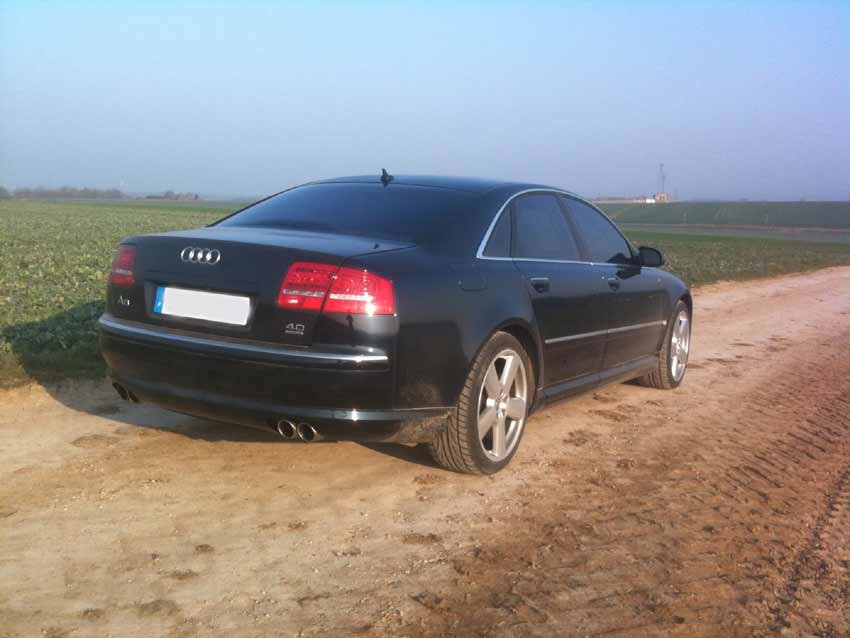

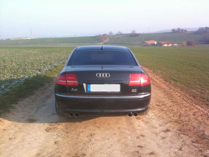

  8. Bonjour, tes embouts sont bien trop petits pour la voiture! Il ne faut surtout pas que ça ressemble à des embouts de voiture électrique vu le gabarit de la bête :) ! Voici les miens,montage et découpe perso. C'est assez homogène par rapport à l'ensemble. .........Merci Porsche.......!!!

  10. Désolé Marcou, Je n'ai plus les références du vendeur mais si vous tapez en allemand sorties échappement ou sorties pot Porsche vous trouverez sans problème en occasion car neuf sur le site c'est encore un peu cher. Bonne recherche.

  14. Bonsoir Marcou, embouts commandés en Allemagne par le biais d'ebay.de. 100 euros les deux port inclus,les mêmes en neufs sont à environ 350/400 euros,embouts porsche oblige....!!! :blink:

  20. J'y ai pensé au 4,2l mais je me suis dis attention,en concession Audi,certains seraient capable de me commander les pièces pour un 4,2l et non un 4,0L !!!! :blink: Le pauvre économe,mais il aura bien donné et jamais aussi bien coupé,surtout du plastique AUDI....C'est un luxe pour lui et un honneur... :bigsmile:
  21. Une methode exceptionnelle.... :bigsmile: D'abord à la disqueuse pour le plus gros et ensuite......à l'econome à légume!!! :P Le plastique reste souple et on rogne tout doucement pour arriver à la forme souhaité,ça fait super propre au final,j'aurai jamais cru faire de cette façon bien sûr mais bon....c'est madame qui est contente car l'économe en à prit un coup!Il ne servira plus pour les légume celui là :P C'EST UN METHODE TRES PROFESSIONNELLE!!
