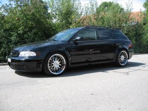

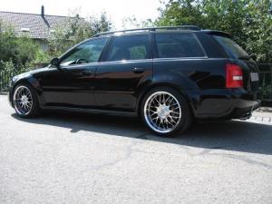

Voilà quelque news...
Bon d'abord changement de la calandre par une noir avec insigne noir et le liserez en noir comme ca ca ne pellera jamais.
Les bas de caisse on était regicler ainsi que les rétros un petit polisch pour le reste .
Pour l'intérieure nettoyage des cuirs et des plastiques à fond,il me reste à le faire au savon de marseille pour essayer de le retendre un peu.
Pour le chassis un jeu comlet des barres alu av car quelque bruit et les silenblocs bien sec en plus une machette de rotule déchiré.
J'ai recu mes ressort pour la posé à -3cmar et -4av montage la semaine prochaine.
Maintenant j'ai un soucis j'ai dut changer les jantes car 2 jantes se sont voilées. modèles choisi keskin kt4 alu polie avec int noir, je suis resté en 18p car les gommes était neuves le seule ik c'est du 9,5 de large avec et 25 et j'ai dut mettre des cales de 15mm à cause des étriers qui était à moins d'1mm de la jantes mais maintenant la voiture vibre pas trop mais assez pour te donnez des fourmies après 20min de trajet.

Voilà dernières photos de dehors avant qu'elle ne rentre au garage pour l'hiver.
