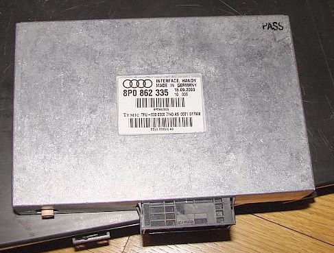

Le module est un Audi 8P0 862 035.

Attention je ne suis pas sûr que le micro standard soit compatible avec le module OEM. Il est normalement réservé au module fiscon.
Attention aussi à la version du module bluetooth (la lettre) pour ne pas avoir de pb de compatibilité avec les nouveaux tel:

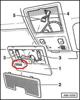

Concernant le micro comment je fais pour savoir si j'ai le cache lumière avec emplacement micro ?
Vérifie si tu as des sorte d’aérations au niveau de ton plafonnier.
Voir photo

Pas de soucis : Ce module viens d’une A3, et quand je l’ai acheté je n’avais pas de VagCom. Avant de voir s’il fonctionnait, je me suis mis en tête de le régler par Vagcom. J’ai fait appel à Billeuz pour me régler deux trois choses sur le RNSE, mais son VCDS ne reconnaissait pas le module Bluetooth. Du coup, je me suis dit que je m’était fait arnaqué (300 Euros tout de même) et j’ai donc acheté un autre module plus récent (350 Euros cette fois). Entre temps, j’avais reçu mon VCDS.
Lors du montage, mon VCDS ne voyait pas non plus le nouveau module. Pourtant, je suis allé plus loin et j’ai essayé de la faire marcher et la de suite j’ai eu la connexion avec le téléphone. Pourtant, je n’arrivais toujours pas à me connecter au module.
Après des recherches, j’ai trouvé la panne : il y avait une inversion de fil entre le mute et la ligne K (je pense que c’est un PB avec le nommage des fils car la connectique était ancienne).
Du coup, je me retrouve avec un module dans les bras… nota, je vais quand même revérifier qu’il marche bien.

Le module est le 8P0 862 035 pas de lettre derrière (d’où le prix)

Pour ton module, si il y a pas de lettre, il y a des chances pour que cela soit celui-ci non ? :
8P0 862 335 <MY 2004 A3 - Basic functionality only
J'avoue que je préférerais quitte a investir dans l'achat d'un tel montage avoir un modèle plus récent ;)

Effectivement, je pense que c'est le module indiqué.
Pas de souci, c'est pour cette raison que je t'ais mis le lien car cela semble un affaire intérréssante jusqu'a 250 Euros
