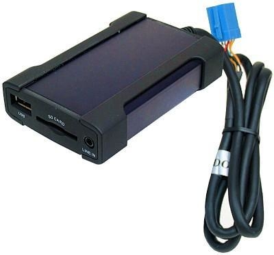

Au fait, je viens de monter un xcarlink, ca va mieux la quantité de musique dans la voiture, les 6cd c'est sympa mais pas longtemps :bigsmile:
A+ :coucou:
Bon sinon, voici quelques photos du montage des Bilstein B6 ainsi que le Xcarlink pour avoir les MP3 sur l'autoradio d'origine (et ainsi garder le chargeur 6CD dans le coffre et le son bose intact :) ).
A+ :coucou: :bigthumbup:
il est super gros ton xcarlink comparé au mien :blink:
Ah bon ? Illustre pour que je vois la différence ?
A+
euh j'ai pas de photos et je vais pas demonter ma boite à gant pour te montrer (je l'ai planqué derriere) :bigthumbup:
c'est un xcarlink usb, pas ipod c'est ça? ça doit être là la difference alors. j'ai pas percuté sur le coup
Modifié par KoD
Oui c'est bien un USB. Le tiens est comme ca ?
A+
