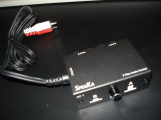

tu peut quand meme garder ton chargeur en lui branchant en parallele un appareil comme celui ci
un apui sur le bouton soit l ipod soit le chargeur
