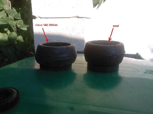

vu avec mon garage ===> tete d'amortisseur a changer :rolleyes: :rolleyes:
bonjour les competences du CT !!!
Les têtes d'amortisseur contribuent à la géométrie du train avant et ce au même titre que les rotules ou silent-blocs de triangle. Si l'un des éléments prend du jeu, c'est classé comme jeu dans les articulations de train avant.
Donc ton contrôleur avait juste. De plus il n'a pas à faire de diagnostique.
Le prix des deux silentblocs ( tête d'amortisseur )+ roulement est de 40€ environs
pour les biellettes qui relient l'amortisseur à la barre stabilisatrice 30€ pièce
les deux silentblocs de barre stabilisatrice: 12.60€ sans colliers (il faut compter le même prix)
et pour finir la rotule inférieure sur le triangle: 68€ pièce
voila pour tous les bricoleurs qui ont des probs (de bruit) avec le train avant , tarif 2008 :bigthumbup:
