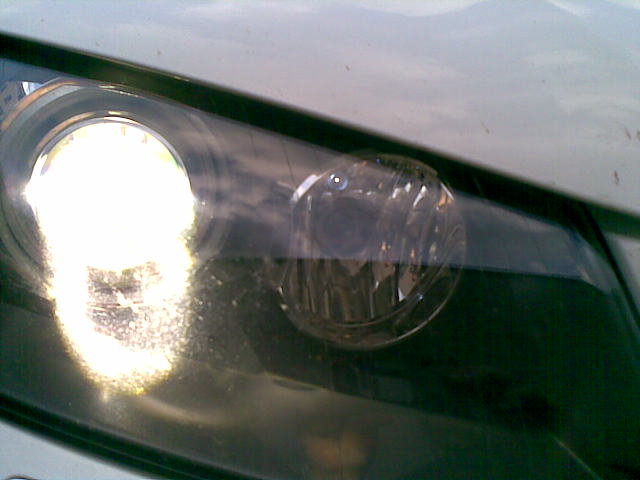

j'ai juste une petite question car j'ai remarqué ca que ce soir.
Les feux a cotés des xenons s'hallument quand? (pas la petite ampoule de position mais l'ampoule classique)
En fait j'ai remarque que ce soir qu'il ny a que les xenons + les petites veilleuses de position qui fonctionnent en croisement et pleins phares, et jamais les autres.
J'ai trouvé une photo pour illustrer meme si ce n'est pas la mienne :
Modifié par rospo
bas non ils ne s'allument pas justement
j'ai bien un plein phare avec les xenons mais rien sur cette ampoule classique
Modifié par rospo
Sur la S3 8P il y a les Bi-Xenon, donc xenon en feu de croisement ET feux de routes
Cette ampoule sert ni plus ni moins qu'aux feux de jour, soit le Daytime Running Lamp (DRL)
Voila voila...
