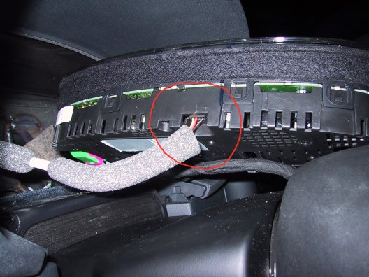

bonjour je recherche quelqu un qui pourrais m aider pour le remontage du compteur,derriere mon compteur il y a 3 emplacement pour y mettre 3 connecteurs,hors il n y a que deux prises a brancher est ce normale

en fait j ai trois grosse prise une bleu,une verte et une grise et il y a un quatrieme emplacement dans le bas du compteur (avec 4 broches apparemment )est il branche ?
MERCI
oui, il y a un petit module de réception pour l'horloge radio pilotée qui se branche dessus
si tu n'as pas le module, rien de branché :bigthumbup:

Sur S3 Passion la photo n'indique pas du tout le même emplacement pour la prise du module d'horloge pilotée.
C'est normal ? Ca dépend de l'année-modèle ? Sur mon A3, la prise pour le module n'est pas comme sur la photo, mais plutôt derrière l'écran qui indique le kilométrage.
