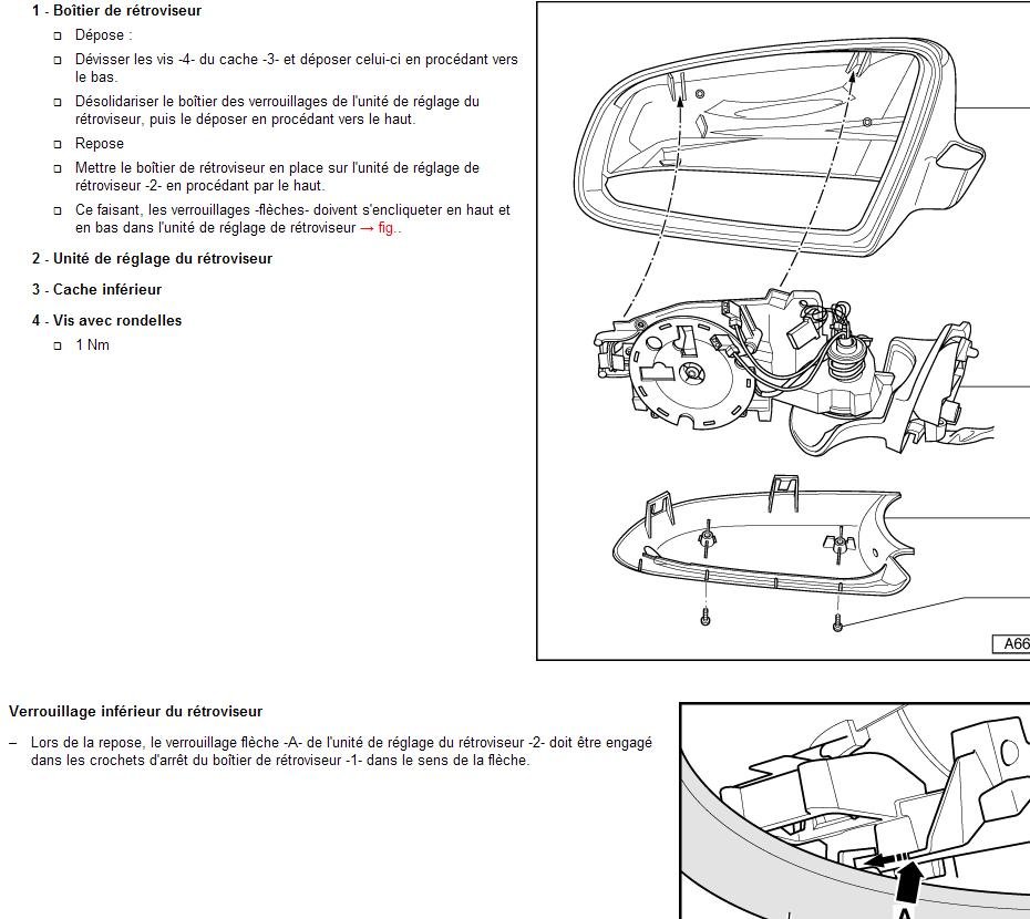

Sans demonter le rétro de la porte !! Trop fort..

sympa pour l'info...mais la coque chromée qui est collée sur la coque d'origine ....comment je fais ????
salut et bon retour à toi,tu es sur qu'ils sont collés :blink: ,voici un ptit tuto qui m'a bien servi pour mes rétros alu MAT,tu verra c'est simple clic ici Modifié par mistef
la coque d'origine couleur caisse est conservée, et un rajout chromé est collé dessus, mais juste la partie arrondie....c'est pas une coque en remplacement des origines ....la misère !
J'ai bien peur qu'il faille changer les coques de rétro complétes :unsure: sinon il y a toujours la solution des les faire peindre.
