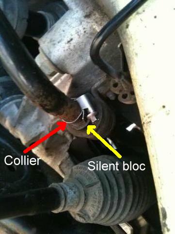

Bonjour à tous,
Je tiens à remercier les rédacteurs de ce topic. En effet, ce jour après avoir pris hier un rendez-vous chez Audi pour faire remplacer ma barre stab', je me suis mis en tête de tâcher de suivre les conseils prodigués sur ce sujet et ça marche ! Je suis ravi, j'ai pu remettre mon silent bloc sans encombre.
Bien que mon silent bloc se soit coupé en deux dans le sens de la longueur, j'ai remis les deux parties brisées à l'intérieur de leur logement. Puis, afin de consolider l'ensemble et d'éviter que le silent bloc ressorte, j'ai placé devant celui-ci un collier métallique et le tour est joué !
Je vous mets une petite photo. Ahhhh C'est bon de faire des économies !
Ciaaao :coucou:
