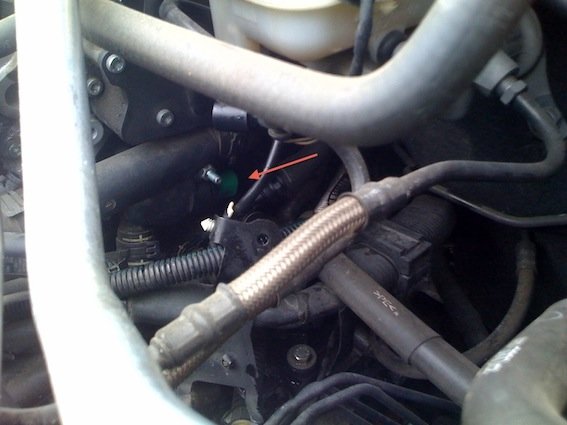

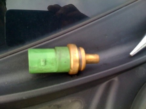

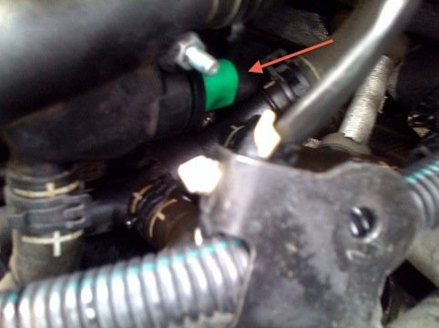

Bonjour, une fois de temps à autre, à froid, j'ai le témoin de liquide de refroidissement qui s'affiche sur l'ordinateur de bord (témoin rouge). Evidemment le niveau est OK et la voiture est froide, donc pas de problème de température. J'ai changé il y a deux ans la sonde de température sur le conseil de ce forum car la voiture montait dans les tours au démarrage. Y-a-t-il une autre sonde ? Celle du bocal trop plein peut etre en etre la source? merci de votre aide, Victor
Ravi de voir l'entraide qu'il y a sur ce forum :( Alors pour ne pas manquer de cohérence, voici l'info : la sonde se trouve sous la durite d'arrivée de liquide à droite du moteur. Elle est bien planquée, il faut enlever le petit cache qui se trouve à coté. Pour info mon moteur démarrait à fond (2000 trs) de temps à autre, et la semaine dernière j'ai eu l'alerte de température qui s'est mise en marche alors que l'aiguille indiquait 90°. Bref tout indiquait une sonde défectueuse qui causait entre autre un mélange trop riche de temps en temps, en indiquant une température farfelue (-40°???).

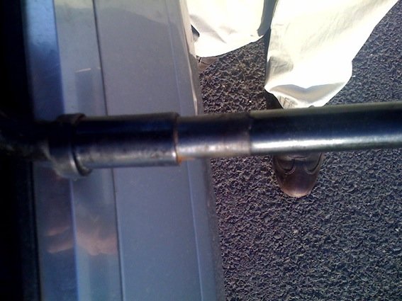

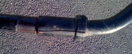

Bonjour, 1/ Je viens juste de faire changer la mienne : A2 de 2003, 105000kM. 2/ Pièce achetée chez un fournisseur Allemand, 120 euros la barre avec les silents block, 30 euros de bielettes sur Oscaro. 80 euros de MO chez mon garagiste qui a quand même du déposer le berceau. Donc au total 230 euros. J'ai retrouvé le devis d'Audi fait en début d'année : 470 euros ! Voici des photos intéressantes de l'ancienne barre, qui était complètement décallée à droite et tapait donc sur le chassis. On voit cette sorte de "collier" qui est complètement fêlé et décalé d'un coté... pas étonnant que ce soit considéré comme une pièce "d'usure"! J'avais d'abord essayé de remplacer les silents block mais ca n'a tenu que quelques semaines... la barre était vraiment HS. Voilà !
Personne pour m'aider ? Est-ce la sonde qui est sur le radiateur en haut à gauche quand on regarde la voiture de face et au dessus du capot ? Merci !
Bonjour, Savez vous où se trouve la sonde de température liquide de refroidissement ? Je dois la changer car elle déconne completement. Merci.

Pour faire suite à mon précédent message sur les pièces, j'ai trouvé un fournisseur (grâce au forum) qui me fait l'ensemble barre + 2 bielletes à 128€ port compris ! Bon c'est déjà 70 euros d'économisé sur les pièces, avec 2h de MO chez mon garage je m'en tire pour 200 euros all inclusive comme on dit, au lieu de 400 euros chez audi. CQFD. Le site : http://www.auditeileshop.de
Bonjour, même problème sur une A2 75tdi de 2003, 100 000km. J'ai appellé Audi on m'annonce les prix suivant (à montpellier) : Barre 113€ Silent Bloc 5€ (en 2 exemplaires) 1 Biellette 30€ (il en faut 2...). Donc si je compte bien ca me fait presque 200 euros rien qu'en pièce. J'ai cherché chez Oscaro et compagnie mais ils vendent les biellettes et pas la barre (les biellettes à 12 euros au lieu de 30 chez AUDI!!). Bref où puis je trouver les pièces moins chères pour les faire changer par mon garagiste ?
