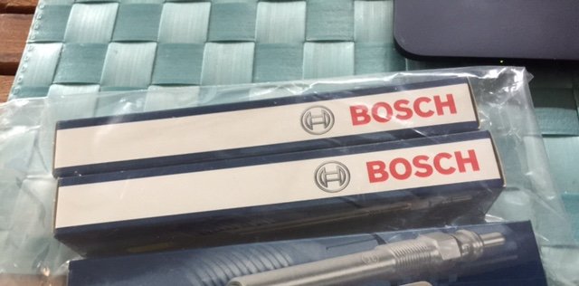

Pour ma part quelques difficultés à démarrer ces derniers temps quand on ne l'utilise pas pendant 3 ou 4 jours. La batterie à 12 ans. Du coup, je viens de remplacer les bougies de préchauffage (qui ont le même âge que la batterie), nous verrons si elle démarre mieux le prochain coup sinon nous opterons pour le remplacement de la batterie. Le cas échéant, je pense également voir pour une Varta. Ciao, Nemo ;)
Oui très simple à trouver pour une fois. J'ai mis 15 minutes pour effectuer le remplacement. Nemo :)

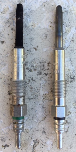

Après renseignement et pour votre information: - ancienne référence: 0 250 202 023 - nouvelle référence : 0 250 202 046 Donc tout roule ! Bonne route, Nemo ;)
Aujourd'hui remplacement des bougies de préchauffage de mon A-two et je crois bien qu'elles n'avaient jamais été changées à plus de 200.000km (cf. Photo). La question que je me pose, la référence est légèrement différente sur les nouvelles bougies, les deux derniers chiffres sont différents et la bague en plastique des anciennes bougies est verte (noir pour les nouvelles). Savez-vous si cela a une importance quelconque ?
