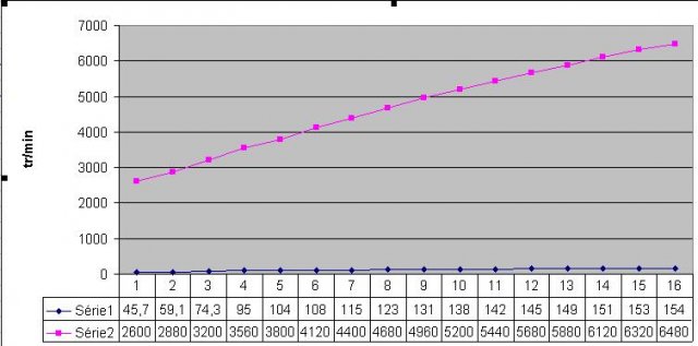

Salut à tous ;)
J'ai enfin pu faire ma courbe avec le vag-com 3.11 ;)
Véhicule: A3 1.8T 150cv 1998
Filtre à air de remplacement green, dump forge 006
Préparation : Digiservices stage 1 ~190ch
Kilométrage : 146 000km
Débimétre d'origine.
Conditions: froid sec, 7°C
Qu'est-ce que vous en pensez? Un pic à 154g/s, si j'applique la formule 190*0.80 ca nous fait 152g/s ce qui est plausible. En tout cas la voiture tourne bien, je pense qu'elle a bien ses poneys!
ps: petite question H.S, j'ai pas réussi à mesurer la pression du turbal. Sur s3passion ils disent que c'est le champ 115 mais j'ai erreur lorsque je test... Peut-être que j'ai un trop vieux calculo? Voici la ref : 06A 906 018 AQ ,,1.8L R4/5VT
Merci à vous, bonne fin de weekend!
A+ :bigthumbup:
Modifié par joy5
