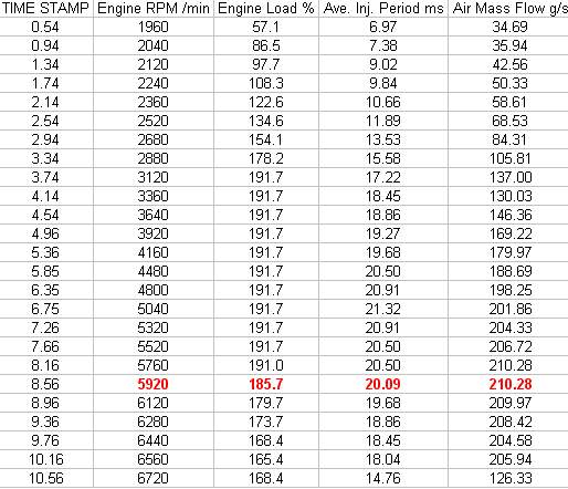

Modèle : Audi TT 225
Moteur : BAM
Prépa : LRS 260
Filtre à air : boite à air "faites maison" qui marche plutot bien d'apres les résultats !!! :bigthumbup:
Durite renforcée d'admission Venair
Débimetre neuf (4mois)
Météo : 16 degrés, brouillard
Pipe d'admission peinte en jaune :P
Valeur débit d'air max : 210.28 grs à 5920 tours/MIN :eldiablo: :eldiablo:

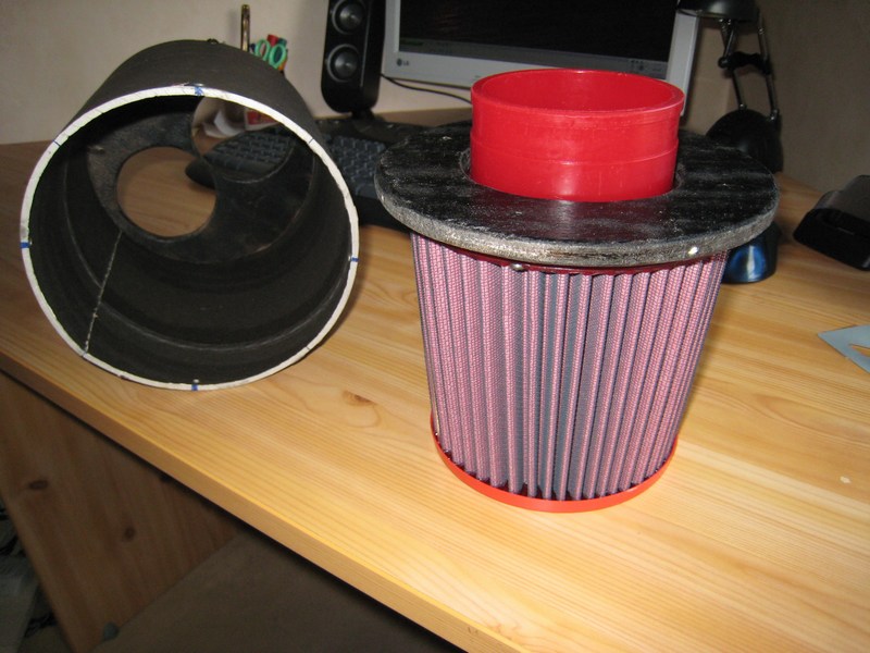

Pour les curieux sur la boite à air, je me suis inspiré des TTDA et je suis arrivé à ca :
(là c'est 1 photo prise pendant la "conception", depuis la boite a été isolée et raccordée à 2 grosses durites en 80mm)

hébé impressionant effecitvement!!
et tu as passé ou la tuyauterie au final? car je crois que tu n as pas fini ton post sur l' admi? :coucou:
Y en a qui perdent pas un bout :bigthumbup: . Effectivement, j'ai pas fini le post mais l'admi est fini elle :eldiablo: . Pour la tuyauterie, ca "passait" dans le trou d'origine (pas évident avec 2 durites de 83mm) et depuis pas longtemps j'ai enlevé une des 2 durites car elles étaient trop à l'étroit. J'essaye de prendre une photo tout à l'heure à l'occasion du rassemblement de Lyon.

Voici les tableaux de données :
Débimètre :
Turbo :
Alors mon débimètre, il est mort ? Et la pression de turbo, c'est lié à la faiblesse du débimètre ou pas du tout ? Je sais pas si la valeur est correcte.
A vos analyses :)
