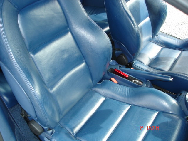

Perso elle est de '99 avec 90000 km en gros et j'ai fait envoyer l'autoradio en réparation en angleterre, mon afficheur déconne un peu avec quelques lignes manquantes sur l'ODB, mes essuies glaces grinces mais à part ça tout va bien et les ronds-points, spécialité Nantaise, c'est que du bonheur
Je viens de nettoyer et nourrir les siéges en cuir et ils sont bleus :malelovies:
Je croise les doigts !
Bleu tout bleu, la photo, c'était avant nettoyage et nourrissage, maintenant, ils sont plus beau, j'envoie une photo ce soir :)
