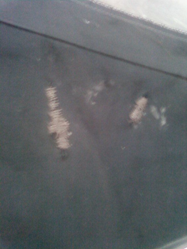

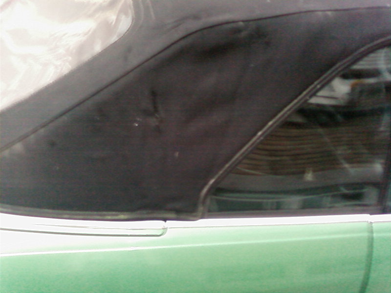

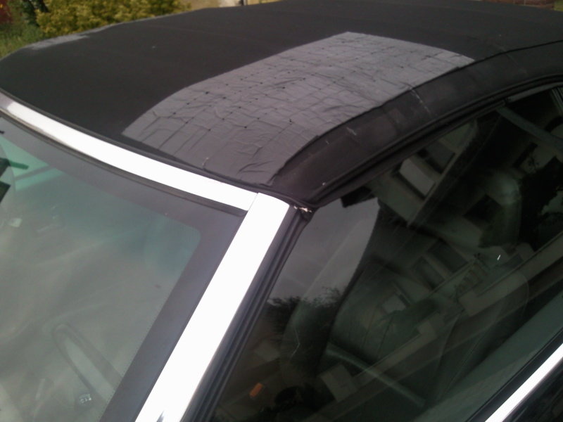

salut.tu a changer la capote entiere pasquel etait a bimé ou a cause de la petite lunette ar qui etait jauni????
des coup de cuteur dans la capote, ya un poste sur la lunette arriére

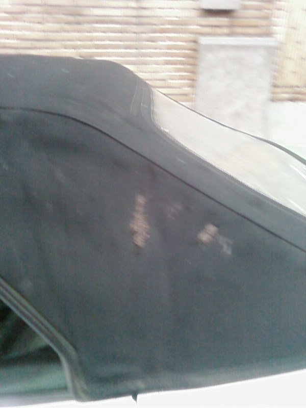

Ce vendredi on m' a vandalisé ma caisse avec coups de cuteurs sur la capote biensur :colere: :furious: :furious: .
:exclamation: Ras le bol des jaloux!!!!!!!!!!
Je sais pas pour combien je vais en avoir encore!!!
Un pneu crevé,la capote et une jante Naze!!! :furious: :furious: :furious:

Je t'ai fais quelques photos des dégats de la capote l'ami :furious: :furious: :furious: .
Putin c'est moche tout ça sur ebay ya un type qui vend une capote d'occaz je crois, si l'annonce est toujours valide en tout les cas au comptoir du cab c'est 599€ en promo mais elle sont nickel. J'ai vraiment la rage pour toi c'est des "petite" dégradation qui gache tout je dit petite car la mienne était éventré sur la longueur.
Bonjour Polini.
J'ai montré que l'arrière mais des petites entailles comme ca,y'en a à l'avant de la capote aussi :colere: :furious: :colere: .
