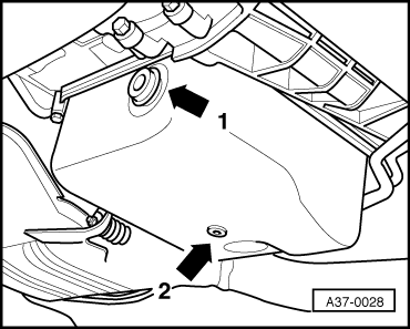

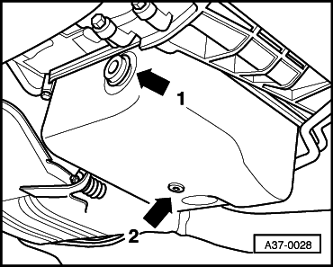

"Remplir le carter jusqu'à débordement", c'est remplir par le coté du carter inférieur par la grosse vis (19 ou 20 sur plat à vue de nez)?. Ca veut dire que le niveau est, en fonctionement normal à environ 4 cm du bas du carter, c'est ça?
Le différentiel utilise-t-il l'huile de boite ou bien est-ce un carter séparé?
Aurais-tu un dessin de tout ça, ce serait encore plus clair...

"Remplir le carter jusqu'à débordement" remplissage et niveau vis n°1 et vidange vis n°2
Le différentiel utilise une huile différente 75w90
:exclamation:
Normalement a partir de 07/95 c'est une huile spécial jaune clair donc direction audi pour l'achat ;)
Il ne faut surtout pas mélangé les deux sous risque de destruction de la boite :exclamation:
