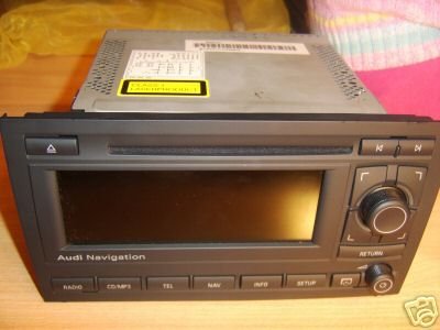

Bonjour, il existe un GPS pour A4 qui ressemble au RNS E mais sans l écran couleur, et sans le lecteur de carte derriere l'écran puisqu il est fixe.
Ma question est la suicante, est ce que ce GPS est prévu pour alimenter un ampli comme mon concert ?

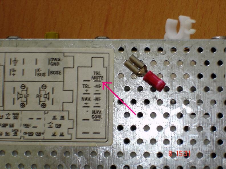

(RR, RL, FL, FR, COM sur la petite prise sur la photo)
salut buz595.
regarde sur le poste "antenne A4 année 2004 / mauvaise reception antenne" sur la page 2 il y a le detail du schema d un poste grundig qui equipe principalement nos audi et WV.
moi j avais un poste cassette avec le GPS deporté sur odp, donc le meme cablage que le tiens.
je crois que le fil qui va sur ton poste serait
Connexion I à fiche multiple I, 20 raccords
1 - Line out, côté arrière gauche
2 - Line out, côté arrière droit
3 - Masse BF
4 - Line out, côté avant gauche
5 - Line out, côté avant droit
6 - Plus (+) commuté (haut-parleur actif)
c est pour ça que je ne comprend pas ta fleche "mute tel".(coupure telephone).
voila, j espere t avoir eclairé un peu.
