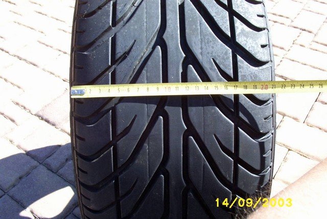

Oui, la meilleure façon de voir la largeur, c' est le metre à ruban.
Exemple: 1 pneu de 225 peut faire en réalité 215, voir moins.
