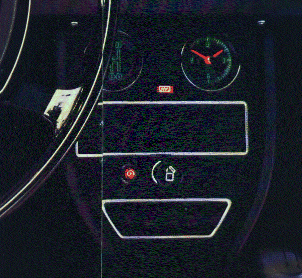

J'ai trouvé cette photo d'interieur de Coupé 100s (je ne sais pas quel millésime) sur le site www.audi-100-coupe-s.de
user posted image
La définition de l'image n'est pas terrible, mais on peut distinguer que le cadran de gauche sur la console centrale est une montre. On voit le bouton de réglage central.
Voilà, espère que ça pourra t'aider.

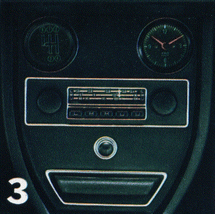

Voici une console d'origine sans option du coupé et une console d'une GL.
[attachmentid=16235][attachmentid=16236]
Bonne route!

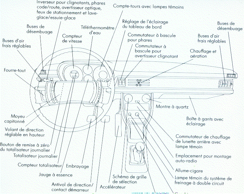

le dessin de la console que j'ai placé dans mon post précédent provient du prospectus français du coupé 100S imprimé le 08/1973.
Image IPB
Image IPB
A cette époque, d'origine la 100S n'avait qu'une montre à droite et un schéma de sélection de grille à gauche dans la console.
